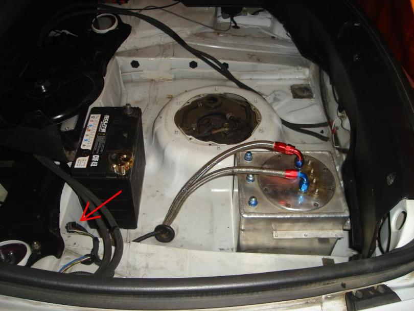

Надеюсь что проблему решил, на дороге еще не тестил но в гараже нашел косяк.
Как обычно все гениальное просто. В багажнике есть фишка, которая в стоке соединяет топливный насос с топливным контроллером (тот что в крыле) и на приборку от нее идут провода, вот она на фото. Видимо от постоянного ее тырканья туда-сюда стал плохой контакт, короче от тряски контакт терялся, как следствие вырубался стоковый насос который качал бенз в маленький бак, и как бенз там кончался машина глохла. Поджал контакты в фишке, все заработало, трес/вертел/крутил/дергал провода все работало, посмотрим что будет на дороге. |
