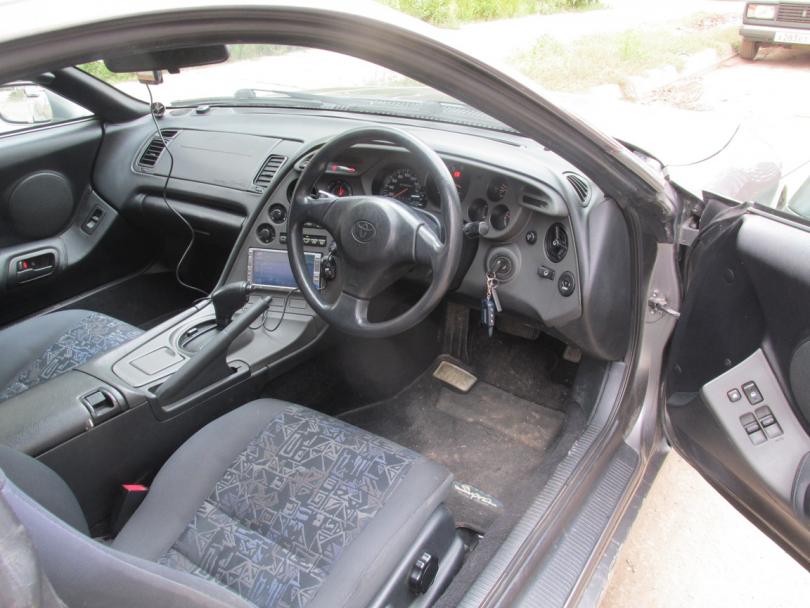

Появилось несколько вопросов.
Электронное табло рядом с аварийкой, верхнее, там по идее отображается пробег. Оно у меня не горит, где искать причину? Или оно на рестайле не функционирует в принципе поскольку однометр вынесен в спидометр?
И ещё такое момент, управлять уж очень неприятно, машина то и дело норовит вильнуть куда-нибудь, постоянно приходится подруливать, а так же тянет вправо, не всегда но в большинстве. Бывают очень малые прохваты на дороге когда идет ровно, но в основном сплошной напряг. Сегодня покатался на своей Селике, вообще кайф, идет ровно, как ракета, расслабон полный. Поговорил с одним человеком, бывшим суправодом, говорит из-за разношироких дисков. Так же съездил на диагностику подвески - никаких косяков. Неужели диски делают управление таким ужасным?

- - DENYKOR   По управлению: у меня разноширокие сток, но были о...   8.10.2013, 1:08
- - rom@888   Электронное табло с пробегом только на дорестайле,...   8.10.2013, 4:53
