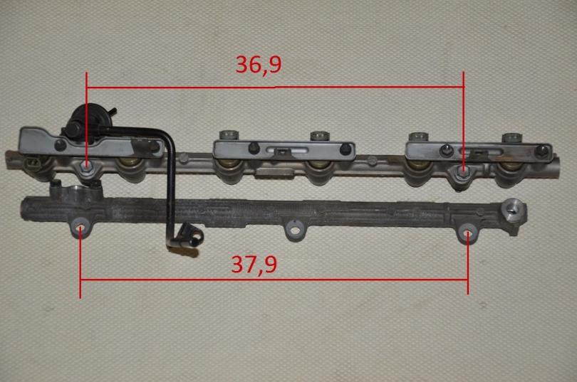

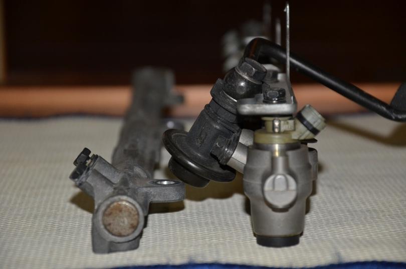

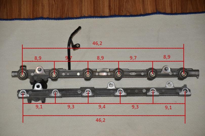

Как то так. Могу еще сфоткать если надо. В идеале конечно надо было с турбо рейки выдернуть все лишнее для наглядности.
Все размеры в сантиметрах естественно.
