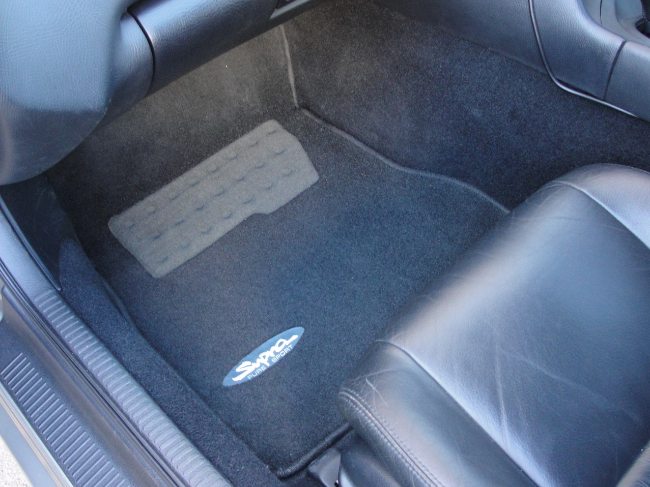

А что за ковры такие, разве они не должны быть такими?

- - Andrey_22   А что за ковры такие, разве они не должны быть так...   14.11.2013, 15:30
- - muzikant_83   То что ты выложил это с дорестайла, (у меня сейчас...   14.11.2013, 15:39
- - Andrey_22   muzikant_83, ты глубоко заблуждаешься.   14.11.2013, 15:43
- - Sub   Это два вида ковров. Черные простые, с рисунком - ...   14.11.2013, 15:48
- - Andrey_22   muzikant_83, серые коврики на черном ковре, думаю ...   14.11.2013, 16:43

- - Bear_65   Хз, их два вида было же-жесткие и мягкие на дорест...   14.11.2013, 17:22

- - DENYKOR   У меня такие же серые ковры, по качеству - они одн...   14.11.2013, 22:45
