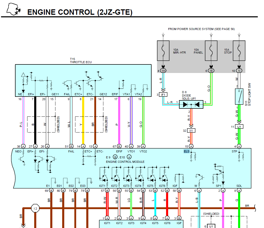

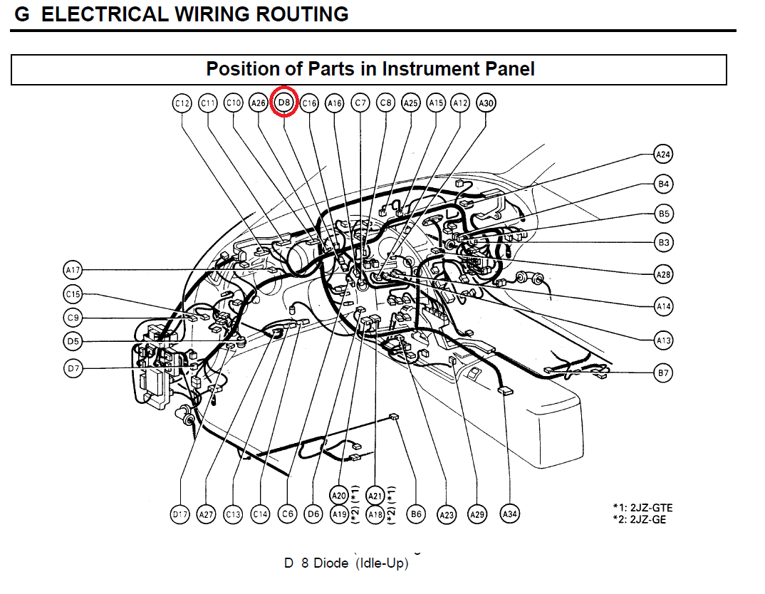

Можно подать на пин ELS "+" и посмотреть - изменяться ли обороты и напряжение бортовой сети, дабы не разбирать кучу всего в поисках этого диода

- - thaikoh   Картинка из руководства Не могу понять, что за т...   8.11.2013, 11:30
- - DENYKOR   Не уверен, но думаю проблема с подачей питания на ...   8.11.2013, 12:40

- - drool   Как-то так Можно подать на пин ELS "+" ...   26.11.2013, 14:13

- - thaikoh   Проверил пин ELS. Без габаритов +5 вольт, с габари...   29.11.2013, 16:05
