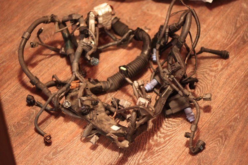

Друзья, гляньте пожалуйста опытным взглядом!)
  Скрытая информация

- - Ram   Спасибо ребят! а кто может сказать что это за ...   2.12.2013, 12:06
- - Benjiro   а фотка побольше есть?-а то не видно. Турбо, не VV...   2.12.2013, 12:20
- - drool   Ram, Turbo, nonVVT-i, МТ   2.12.2013, 12:21
- - Ram   Андрюх, спасиб! Точно МТ, да? Тем, не, больше...   2.12.2013, 12:28
- - drool   Не за что! Вот выход хвоста на коробку и две ...   2.12.2013, 12:32
- - Ram   Премного благодарствую дружище!) можно брать...   2.12.2013, 12:35
- - Benjiro   хах,не увидел   2.12.2013, 12:54
- - beast_drc   рестайловая и есть   2.12.2013, 14:40
- - Ram   Да ладно??? Рестайловая? Продавец утверждает что с...   3.12.2013, 19:41
- - beast_drc   5,96-9,97 вроде   3.12.2013, 19:48
- - Ram   Лех, а как понял? По фишкам каким то или как? И чт...   3.12.2013, 21:09
- - beast_drc   Встанет, это рестайл коса не ВВТи. там мозг фактич...   3.12.2013, 21:53
- - Ram   Друзья, гляньте пожалуйста опытным взглядом!) ...   4.12.2013, 8:59
- - drool   Это от Супру вообще? Похожа на Аристо VVT-i Нормал...   4.12.2013, 9:04
- - Ram   Пасиб Андрюх!) вопрос снят. Разместил вообщем ...   4.12.2013, 9:19
- - Sub   Запроси реквизиты, куда деньги класть и запости в ...   4.12.2013, 9:26
- - Ram   Бог любит троицу)   Скрытая...   5.12.2013, 13:47
- - drool   Это же атмо   5.12.2013, 14:53
- - Ram   Вот что нам пытаются продавать на дроме...   5.12.2013, 18:42
- - beast_drc   Бери у меня вон косу ))   6.12.2013, 7:00
