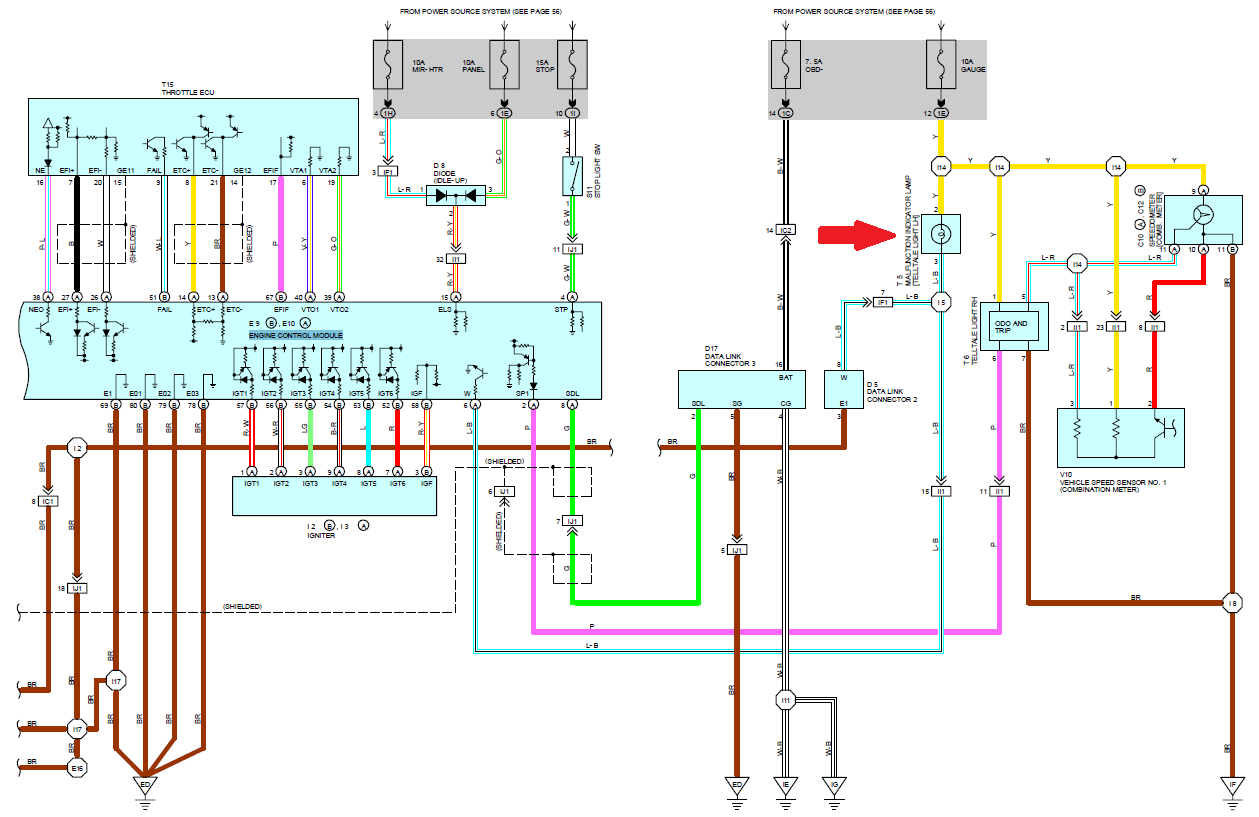

Помогите разобраться, завелся барабашка ))))))
Суть такова:
При включении зажигания не всегда загорается лампа «Check-Engine» на панели приборов.
Если действовать проверенным методом и постучать слегка по ней, то она загорается. Похоже на то типа как волосок на лампе стряхнут. Бывает загорается, начинаешь заводить и она опять гаснет словно в момент запуска не хватает напряжения или что то не контачит.
Первым делом поменял лампочки местами - ничего не поменялось, старая лампа в другом гнезде горит исправно.
Вторым - пропаял штекер разъема этого модуля всего.
Ничего не помогло.
"Mens asana in corpore sano"
сообщение 19.12.2013, 12:18
Пин W и так связан с твоим чеком напрямую ) Только он замыкает на массу, а не подает +12

- - AquaGen   У меня такое было... из за частого снятие верхней ...   12.12.2013, 5:15
- - -=Yura=-   был такой недуг, купил новый блок сигнальных ламп,...   12.12.2013, 6:09
- - Блек   Лампочки при повороте ключа загараются для поверки...   12.12.2013, 7:19
- - DENYKOR   У меня такая ситуация была: 1 или 2 провода (уже н...   12.12.2013, 20:36
- - Mirex   Либо ладошкой сверху шлепай иногда, =)   12.12.2013, 20:43
- - Vanenok85   Сегодня еще раз все просмотрю , пропаяю. Проверю п...   12.12.2013, 21:00
- - Vanenok85   нашел ещё непропайки на шлейфе.....пропаял, постав...   13.12.2013, 20:15
- - beast_drc   когда у меня периодически все гасло - у меня оказа...   13.12.2013, 21:12
- - Vanenok85   ни чего не изменилось. Более того, прогрессирует. ...   16.12.2013, 8:25
- - beast_drc   Vanenok85, остальные лампы горят ? проверь длинный...   16.12.2013, 9:09
- - Vanenok85   Остальные горят........что за разъем? Под пластико...   16.12.2013, 9:10
- - beast_drc   ага.. но если остальные горят, это не то.. у меня ...   16.12.2013, 9:17
- - Vanenok85   Ясно, проверю на всякий случай. Но что то мне подс...   16.12.2013, 9:21
- - drool   Разъем на мозги проверь. Ну и если есть - мозги за...   16.12.2013, 10:28
- - Vanenok85   Спасиб! Попробую)))) Кстати если его отцепить...   16.12.2013, 18:42
- - Sub   Чушь. Если чек не загорается, то значит с мозга на...   17.12.2013, 0:29
- - Vanenok85   Ок, спасибо. В выходные буду мучить))))   17.12.2013, 7:37
- - ipmshik   лампой-контролькой ткни в пин W на мозгах и землю   19.12.2013, 8:23
- - Vanenok85   Что должно произойти? Она ж иногда горит.....   19.12.2013, 11:18
- - drool   Пин W и так связан с твоим чеком напрямую ) Только...   19.12.2013, 12:18
