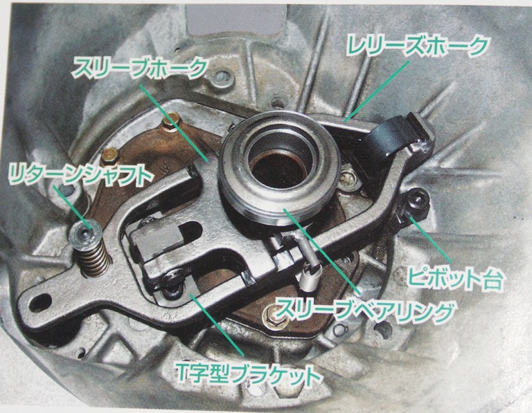

товарищу на Яхе куплена сцепа OS giken модель R3C.
http://www.injapan.ru/auction/r53493...scriptionXcite Суть вопроса: эта сцепа под прямой или обратный выжим? И что еще нужно докупить для установки взамен стока? Нужна любая инфа по этому сцеплению Супра 80 RZ-s кпп -гетраг. |

под прямой,в комплекте должен идти инвертор под обратный выжим.
