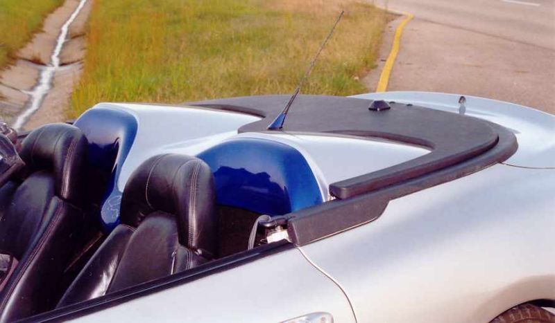

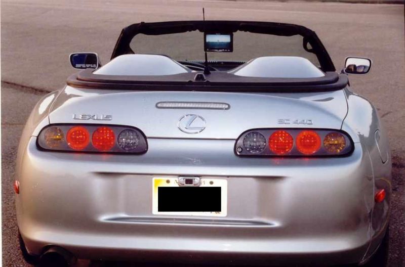

- - beast_drc   Не фотошоп   31.1.2014, 17:46
- - Gleb-SPB   beast_drc, Сиськи на номере специально залепил??? ...   31.1.2014, 17:50
- - beast_drc   Gleb-SPB, номер не я залепил. я не помню, я фотки ...   31.1.2014, 17:53
- - Gleb-SPB   beast_drc, при запросе lexus SC 440 мне яндекс выд...   31.1.2014, 18:01
- - RaDmit   Gleb-SPB, хорошие концепты раньше Тойота делала...   31.1.2014, 18:04
- - moviegear   Это не концепт, а кастом. Вот БЖ   1.2.2014, 20:41
- - Gleb-SPB   moviegear, как я понял - это просто Супра без крыш...   2.2.2014, 21:08
- - moviegear   Gleb-SPB, угу, вроде так и есть.   2.2.2014, 21:23
