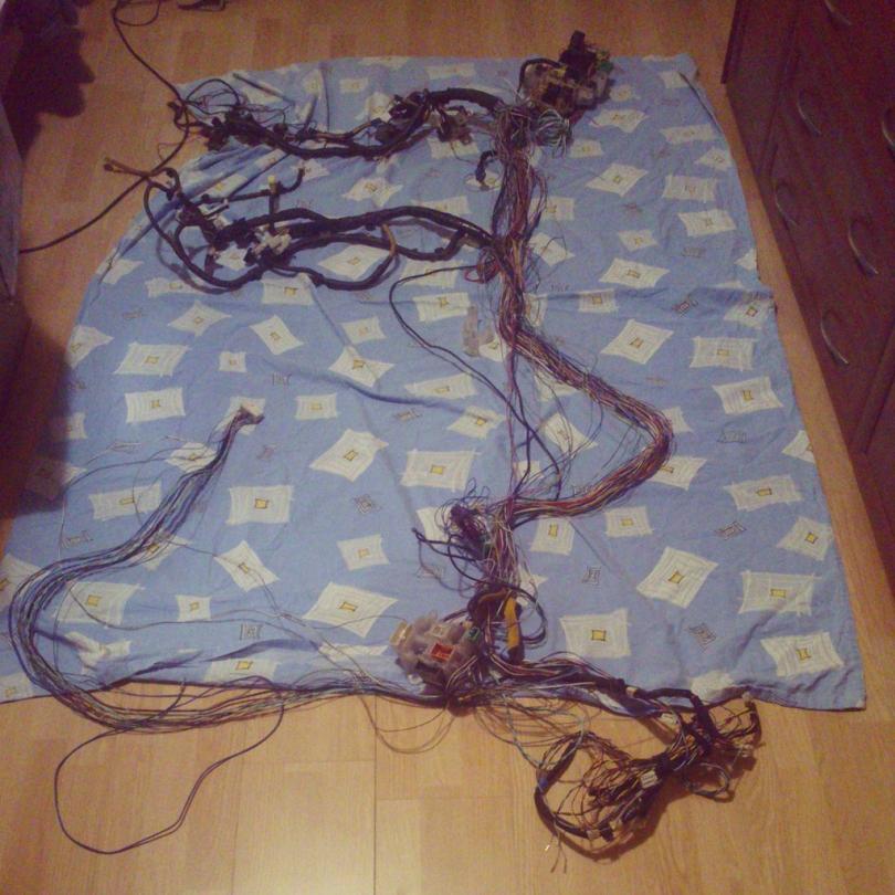

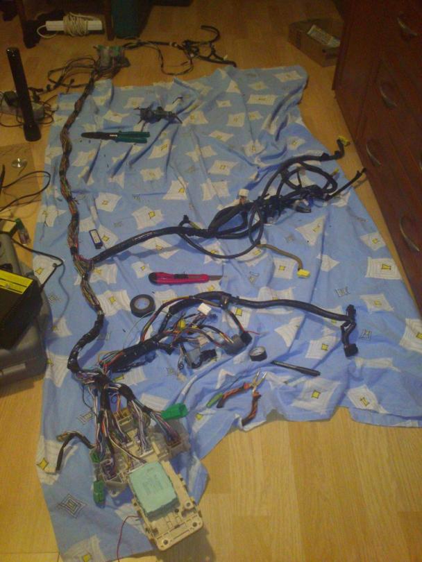

салонная проводка ПР->ЛР почти готова осталось проверить цепи, замотать как в стоке и примотать крепления.
В процессе (видны провода, которые надо удлиннять):
Результат

- - beast_drc   салонная проводка ПР->ЛР почти готова осталось ...   2.2.2014, 22:20
- - Gleb-SPB   beast_drc, сколько по времени плел косу? с начала ...   3.2.2014, 20:41
- - beast_drc   Gleb-SPB, 2 недели лениво по вечерам не каждый ден...   3.2.2014, 21:16
