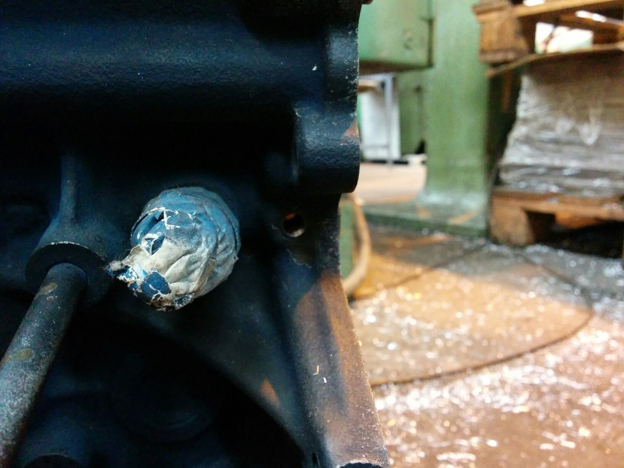

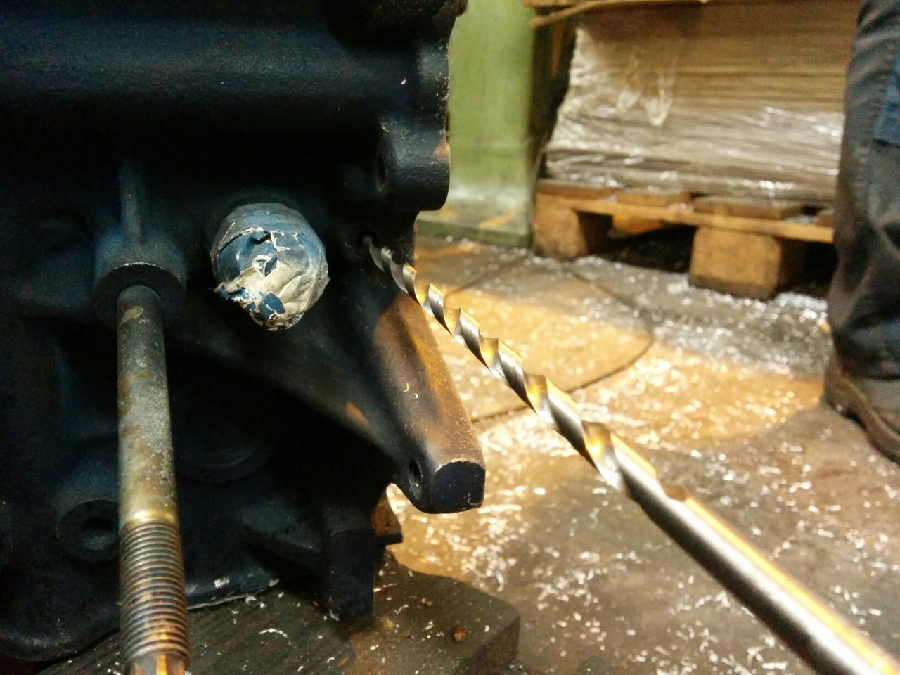

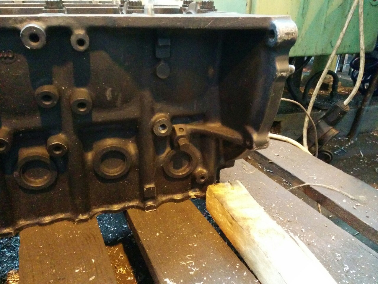

Изучается спрос на услугу по превращению блока 2JZ-GE в 2JZ-GTE...маслофорсунки,маслоканал,масло на турбу smile.gif

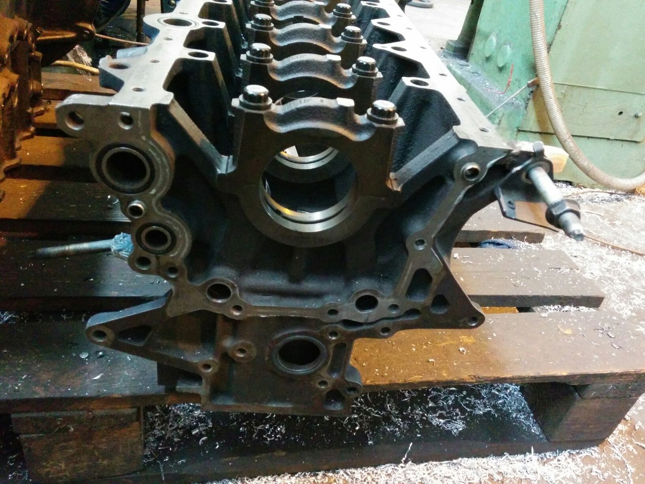

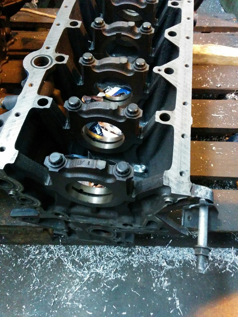

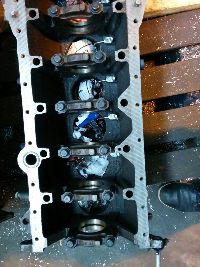

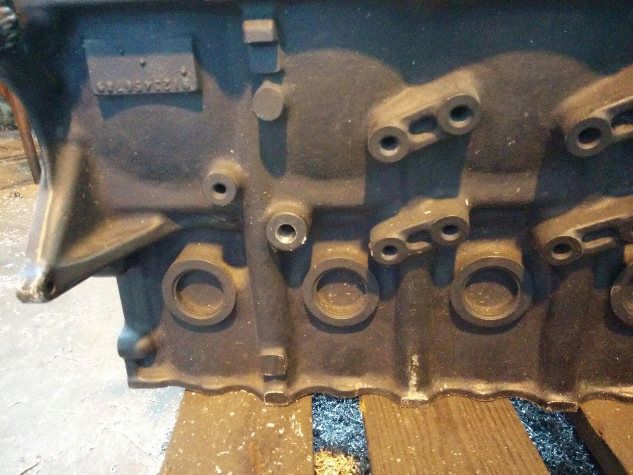

Спрос приличный. Цена теперь будет -8000 руб, чтобы сделать из вашего блока GTE. Срок изготовления одна-две недели. Все операции на профессиональных станках. Дополню фотографиями последнего клиента.

- - Benjiro   Не нашёл хорошего описания по процедуре. Вот решил...   22.4.2013, 16:58
|- - Bogdan   Красавчик. хорошие фото. каким сверлом маслоканал ...   23.4.2013, 3:17
- - Ildarka   Маслоканал в блоке просверлили каким сверлом? Инте...   22.4.2013, 21:31
- - bonkok   еще не маловажный вопрос чем потом закрыли отверст...   22.4.2013, 22:14
- - Sub   Benjiro, последнюю фразу я тебе настоятельно реком...   22.4.2013, 22:36
