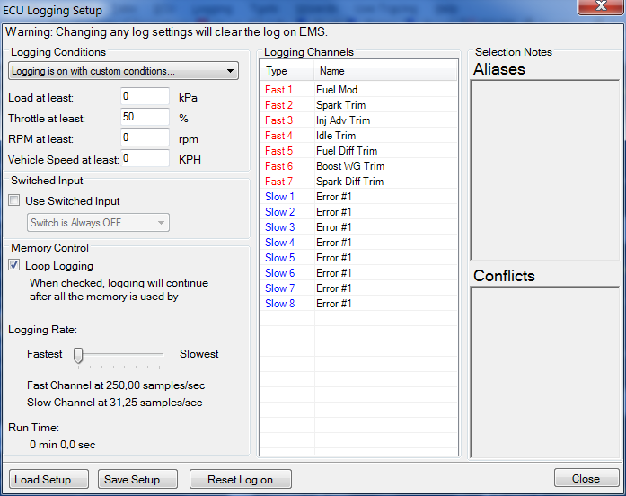

Сначала надо зайти в настройки логов и выбрать там условия, при которых будет писаться внутренний лог, а также каналы, которые он будет записывать. Во избежание непоняток, там же можно удалить уже записанную информацию в мозге, хотя при изменении настроек внутренний лог и так стирается. В AEMTuner это выглядит так:

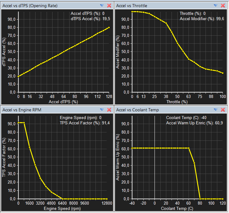

Насчет обеднения при нажатии на газ - у меня карты обогащения более агрессивные:

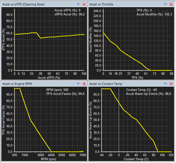

А у вас вот как выглядят:
