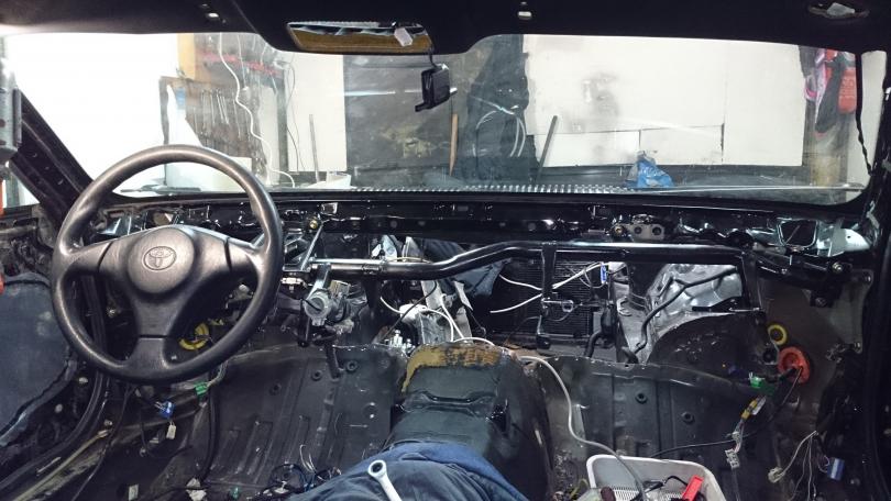

сообщение 10.2.2014, 7:29

сообщение 10.2.2014, 7:42
Сообщений: 1 734
Регистрация: 26.3.2011
Из: Анапа
Пользователь №: 5 789
Авто:Mazda 3 MPS
Огонь)
Площадку под левую ногу как ставить будешь?

- - beast_drc   Как то так   10.2.2014, 7:29
|- - vitaleg182   Огонь) Площадку под левую ногу как ставить будешь?   10.2.2014, 7:42
- - beast_drc   vitaleg182, правую отсперлил, слева приварю )) или...   10.2.2014, 7:44
