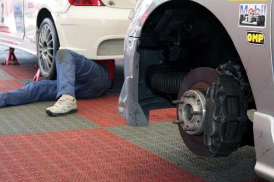

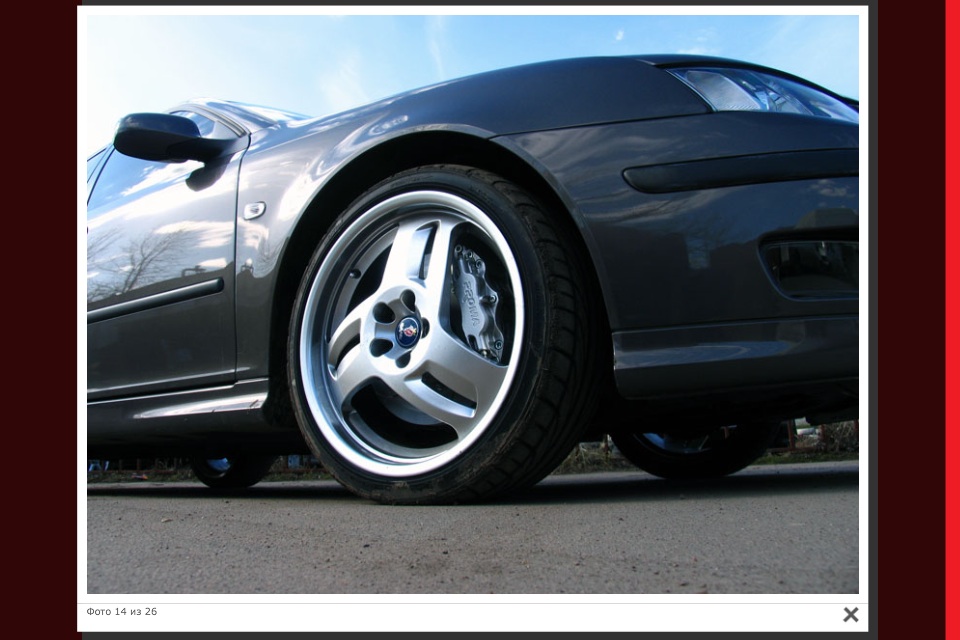

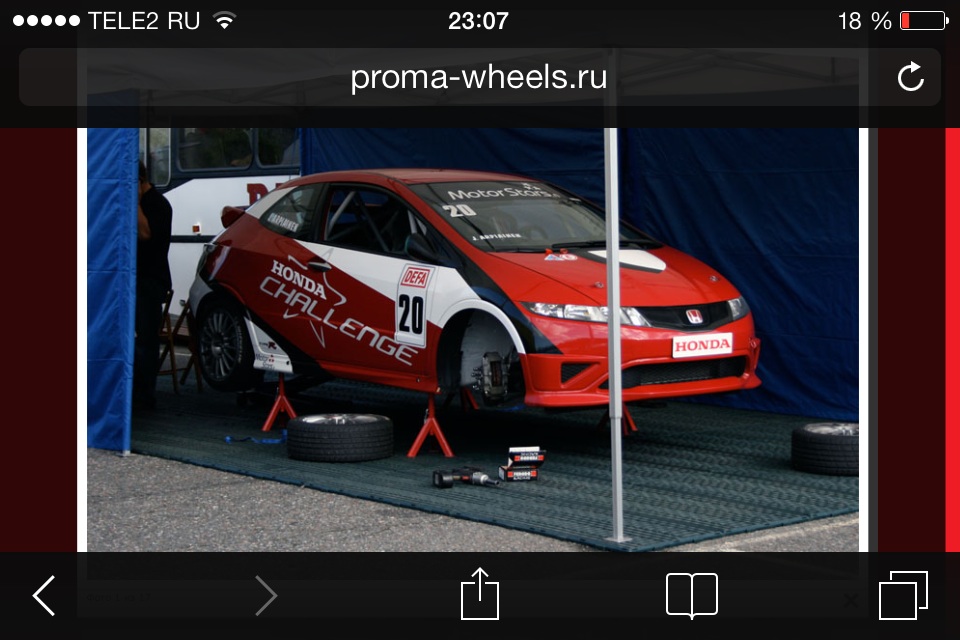

Мне нравятся, смотрятся секас, да и на гоночных машинах опробованы...
И не очень дорого.

- - Артемий   Я согласен, показатели стока очень и очень хорошие...   10.2.2014, 20:51
- - Артемий   Мне нравятся, смотрятся секас, да и на гоночных ма...   10.2.2014, 21:08
