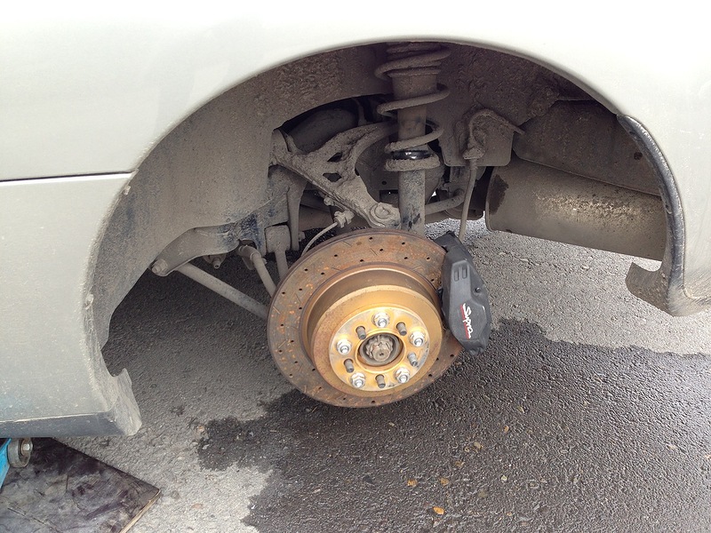

Вот думаю поставить проставки на перед для того чтобы изменить вылет дисков.
Вот такие:
Вопрос к знатокам, в чем минус этих самых проставок? Или минусов нет?
На прошлых дисках у меня стояли именно такие, отъездил на них почти три сезона вроде все ок.
Кто что думает по этому поводу.

Dictator, по подробнее можно что за цилиндровка HEX - посадочное для диска и на ступицу.
У меня раньше вот такие были проставки, ничего не било, но они были с дисками в комплекте с завода.
