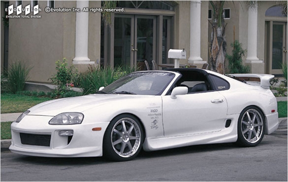

Товарищи, подскажите, а как эти "уипанские пистоны" снимать? angry.gif Тупо дергать за порог или есть другие уловки? biggrin.gif
Начинаю дергать, порог хрустит, боюсь сломать...
Да, и пороги нестандарт, обвес Evolution...

- - Влад979   Победил пороги. Возможно кому-то пригодится опыт: ...   24.2.2014, 8:10
- - drool   Наверняка кто-то его просто приклеил)))   24.2.2014, 21:58
- - Влад979   drool, так и есть )) ни одного пистона не было...   27.2.2014, 9:49
