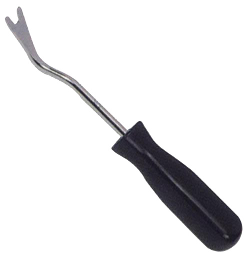

Влад979, пистоны выдергиваются, если умудришься подлезть то можно спец сьемником (как отвертка только на конце усики)
только я не был столь уверен, если конечно не ты их ставил, что в твоем случае нет стекольного герметика/саморезов/двух стороннего скотча или еще чего нитьбуть.

- - Влад979   Товарищи, подскажите, а как эти "уипанские пи...   17.2.2014, 9:56
- - Блек   Влад979, пистоны выдергиваются, если умудришься п...   17.2.2014, 15:20
- - Влад979   Блек, спасибо за подсказку! В моем случае (на...   18.2.2014, 7:43
- - Блек   тогда покупай такую отвертку и фигачь. руками есть...   18.2.2014, 10:01
