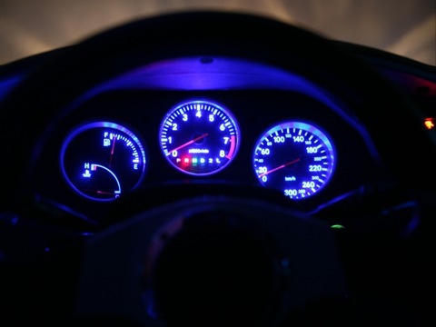

- - Arhangel   White, Антон а что за приборы у тебя.? где делал.?...   17.2.2014, 13:13
- - White   Юр, у меня рестайловая приборка просто перепаяна н...   17.2.2014, 13:56
- - Arhangel   White, Ясно, а показалось что какая-то тюнингована...   18.2.2014, 9:24
