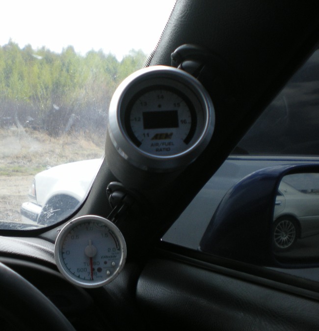

- - sobrat   пришла лямда АЕМ , армированные томозные шланчики ...   14.3.2009, 11:25
- - alt664   это широкополосная лямбда? сколько встала?   14.3.2009, 13:31
- - sobrat   угу,широкополсная.Купил на нашем форуме у Brayen,...   15.3.2009, 2:50

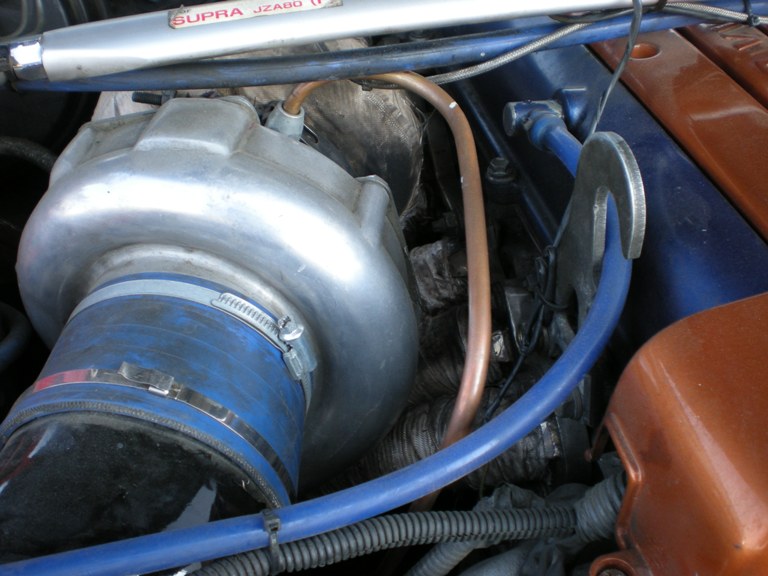

- - sobrat   замотался частично термолентой,частично асбестом с...   29.3.2009, 3:46

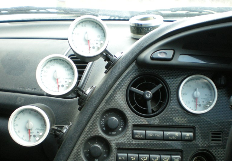

- - sobrat   пришло табло,   17.5.2009, 7:28
- - sobrat   едсфка весч,тока ежзу пока в самом жостком   17.5.2009, 7:34

- - sobrat   пришла турбинка   5.6.2009, 10:22

- - sobrat   Да, Дима! Это новая турбина. Сам в шоке нах...   26.8.2009, 3:34
|- - A.Viper   Цитата(sobrat @ 26.8.2009, 5:38) Да, Дима...   26.8.2009, 4:24
- - dragon66   А как так за 2-3 месяца турба сдохла? из-за чего.....   26.8.2009, 7:31
- - sobrat   dragon66, она не сдохла. Пожгло крыльчатку выхлопн...   26.8.2009, 11:32
