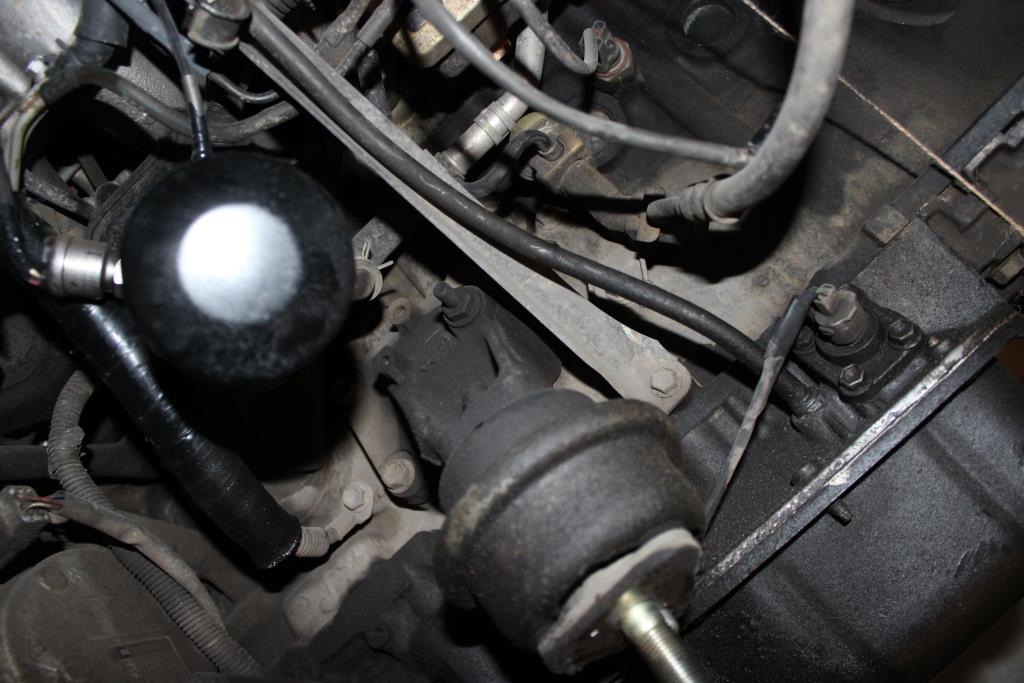

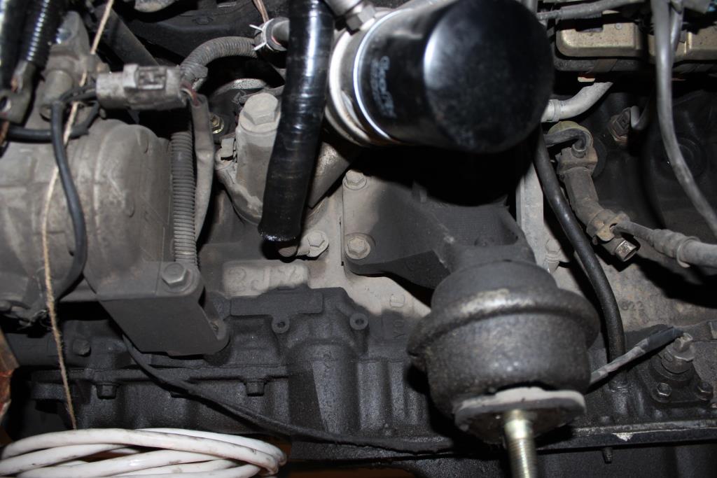

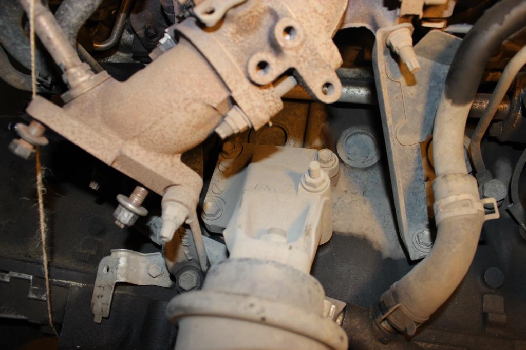

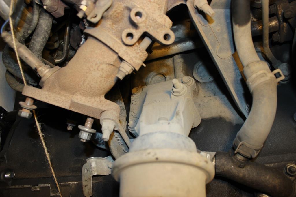

Помогите разобраться.
Подскажите, на каких фото ниже лапы от машины до 04.1995, а на каких после? Или опоры одинаковые, но тогда с какого периода эти опоры?
Опоры № 1.
Опоры № 2.

- - RaDmit   Подниму. Помогите разобраться. Подскажите, на каки...   5.3.2014, 17:39
- - Sub   №2 - с 05.1995 и далее. Что за №1 - х.з., надо мер...   5.3.2014, 17:58
- - RaDmit   Sub, да Женя, № 1 тоже похоже что с 04.1995, вот н...   5.3.2014, 18:11
- - drool   Так в посту №9 одинаковые лапы) Если что такие же ...   5.3.2014, 19:13
