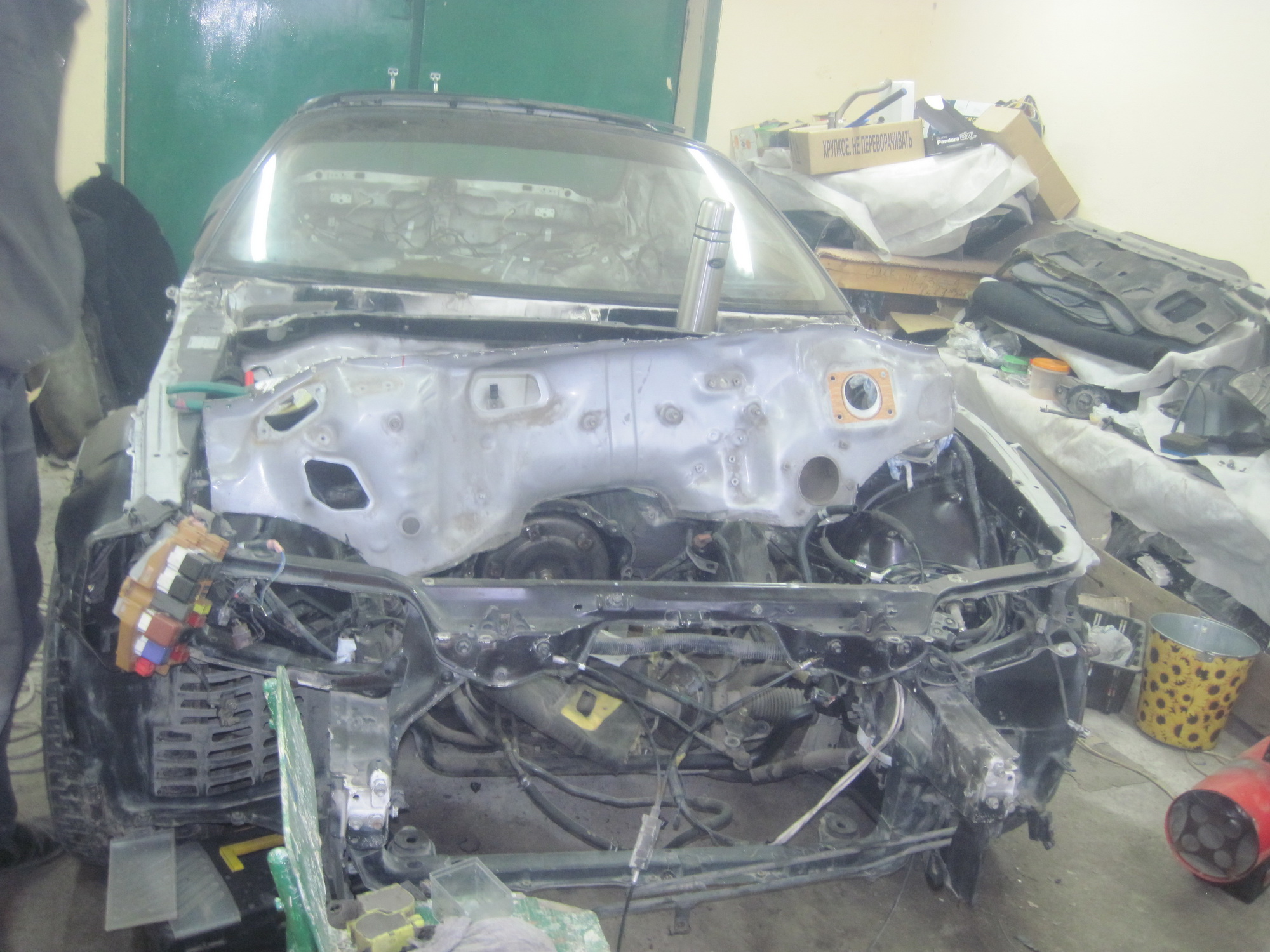

4 марта 2014 года.

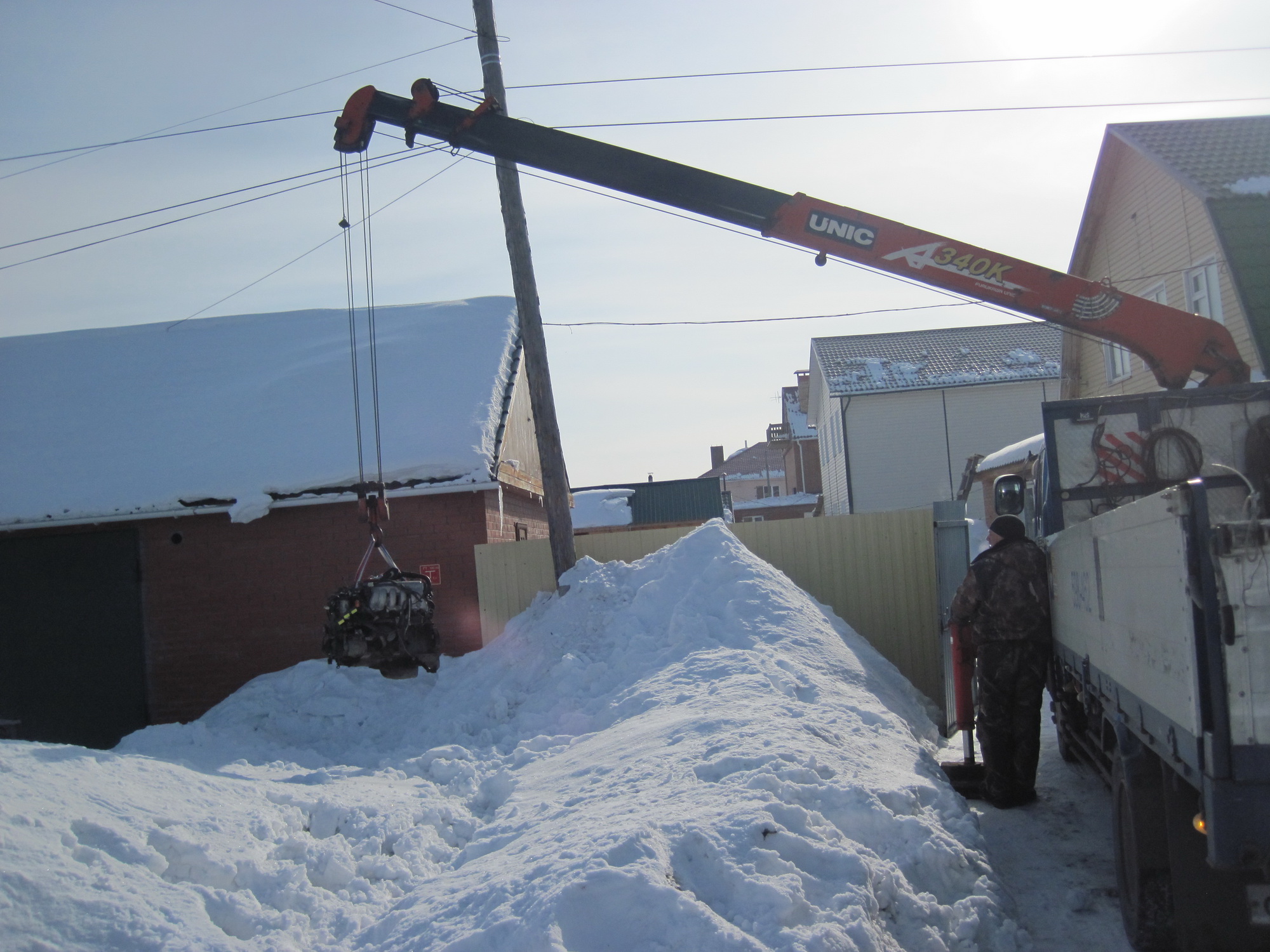

Разборка подкапотного, снятие капота, демонтаж двигателя.
Разобралось все легко.
Двигатель сняли фискарсом. (1000руб) Предворительно отсоединив все навесное и фишки.
Потрачено времени на разборку подкапотного и снятия двигателя: 20 чел\час.

- - ST917   4 марта 2014 года. Разборка подкапотного, снятие ...   7.3.2014, 10:59

- - moviegear   Гусь 80 lvl   7.3.2014, 13:50
- - Andrey_22   К снятию мотора серьезно отнеслись   7.3.2014, 14:49
- - Блек   Мощно сняли мотор - тут главное ничего не забыть, ...   7.3.2014, 15:54
- - vitaleg182   Мне мотор снимали и ставили таким же манипулятором...   7.3.2014, 16:50

- - ST917   6 марта 2014г. 1) Вырезаем моторные щиты. 2) Прок...   8.3.2014, 20:41
- - ST917   2. Прокидываем косу мозга. 2.1. У меня Супра доре...   8.3.2014, 20:59

- - ST917   7 марта 2014г. Провариваем моторный щит как с нар...   10.3.2014, 18:30
- - ST917   Сварку используем поуавтомат с флюсовой проволкой ...   10.3.2014, 18:37
