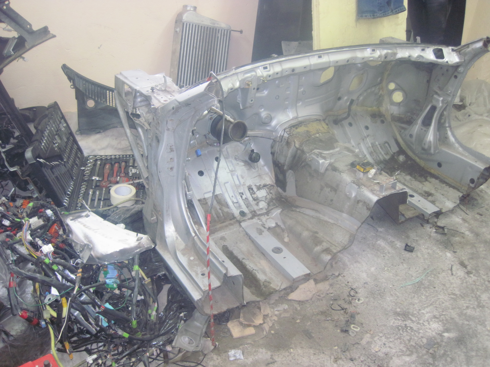

5 матра 2014 года.
Разборка леворукого куска Супры, снятие торпеды, разборка электрики.
Сложностей ни каких.
Потрачено времени 10 чел\час
Теперь это выглядит вот так!

- - ST917   6 марта 2014г. 1) Вырезаем моторные щиты. 2) Прок...   8.3.2014, 20:41
- - ST917   2. Прокидываем косу мозга. 2.1. У меня Супра доре...   8.3.2014, 20:59

- - ST917   7 марта 2014г. Провариваем моторный щит как с нар...   10.3.2014, 18:30
- - ST917   Сварку используем поуавтомат с флюсовой проволкой ...   10.3.2014, 18:37

- - ST917   8 марта 2014года 8.1. занимаемся подгонкой панели...   12.3.2014, 17:39
- - drool   Молодец! Но герметиком надо мазать на прогрун...   12.3.2014, 22:45
- - trofimovich   А лучше сначала пролить швы фосфотирующим,затем лю...   13.3.2014, 7:28
- - beast_drc   а зачем обрезали железку над корытом ?   13.3.2014, 7:40
- - drool   beast_drc, я думаю это временный вариант ) trofimo...   13.3.2014, 8:04
- - beast_drc   drool, в смысле временный ? потом угол обратно при...   13.3.2014, 8:21
- - ST917   Нет, не временный. Думал углы симметричны, хотел п...   13.3.2014, 16:13
- - drool   beast_drc, я сутра подумал, что это от ПР )   13.3.2014, 23:11
