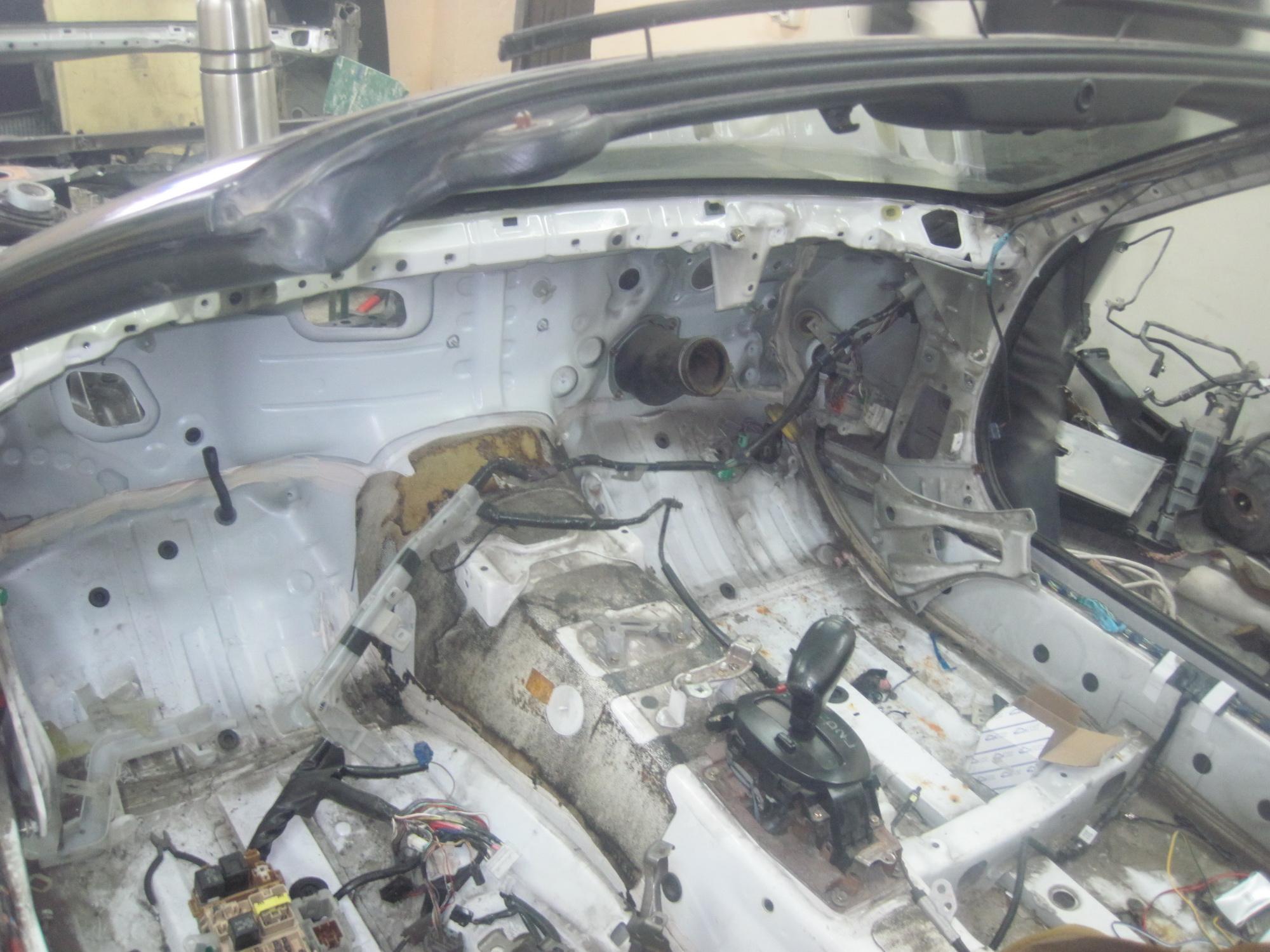

Решил делать свап руля. Инфы толком так и не нашел. Единственный кто пытался создать тему по свапу руля это Джон Траволта, но инвы в разделе почти нет ни какой. Постараюсь подробней расписать сложности свапа, ошибки и тп. Надеюсь мои записки кому то и помогут!
И так:
3 марта 2014 года.
Разборка салона, Снятие крыши, дверей, фар, фонарей.
С разборкой салона трудностей не возникло.
потрачено времени на 24 человек/час (то-есть 12 часов на 2х человек)
Сообщение отредактировал ST917 - 7.3.2014, 11:07
