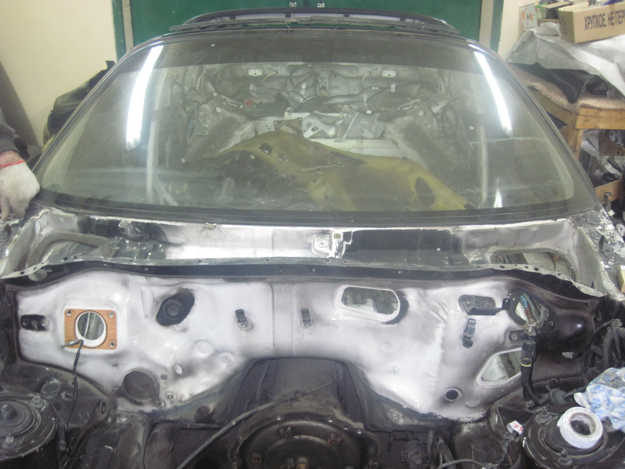

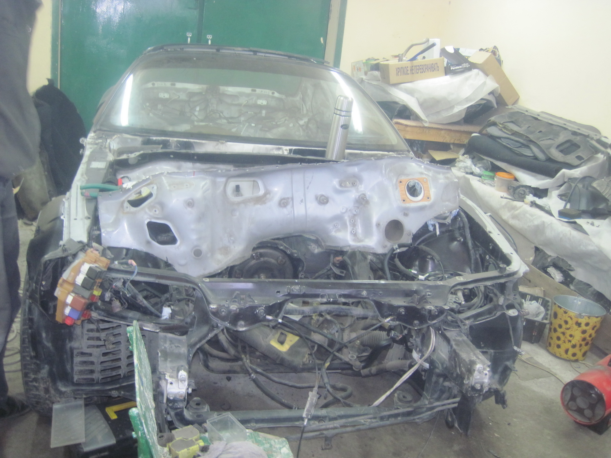

6 марта 2014г.
1) Вырезаем моторные щиты.
2) Прокидываем косу мозга.
3) Находим отличия.
1. Вырезаем моторные щиты.
1.1. Врезаем моторный щит на машине маленькой болгаркой. ( УШМ с толшиной диска в 1мм.)
1.2. Высверливаем точечную сварку с леворукого щита дрелью. (места точечной сварки видны)
1.3. Подгоняем леворукий щит на новое посадочное место.
1 фото леворукий щит, 2ое фото правый!
