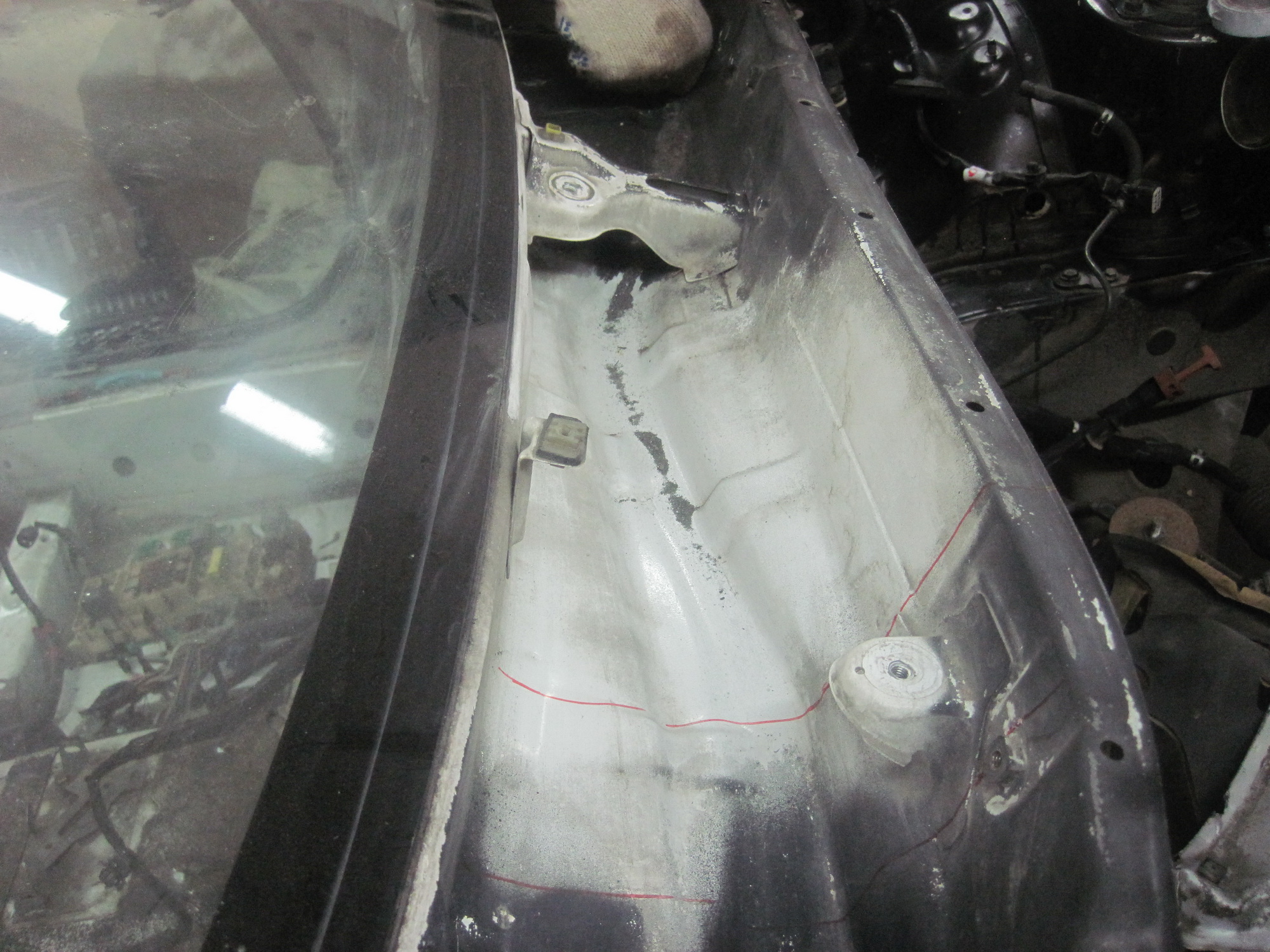

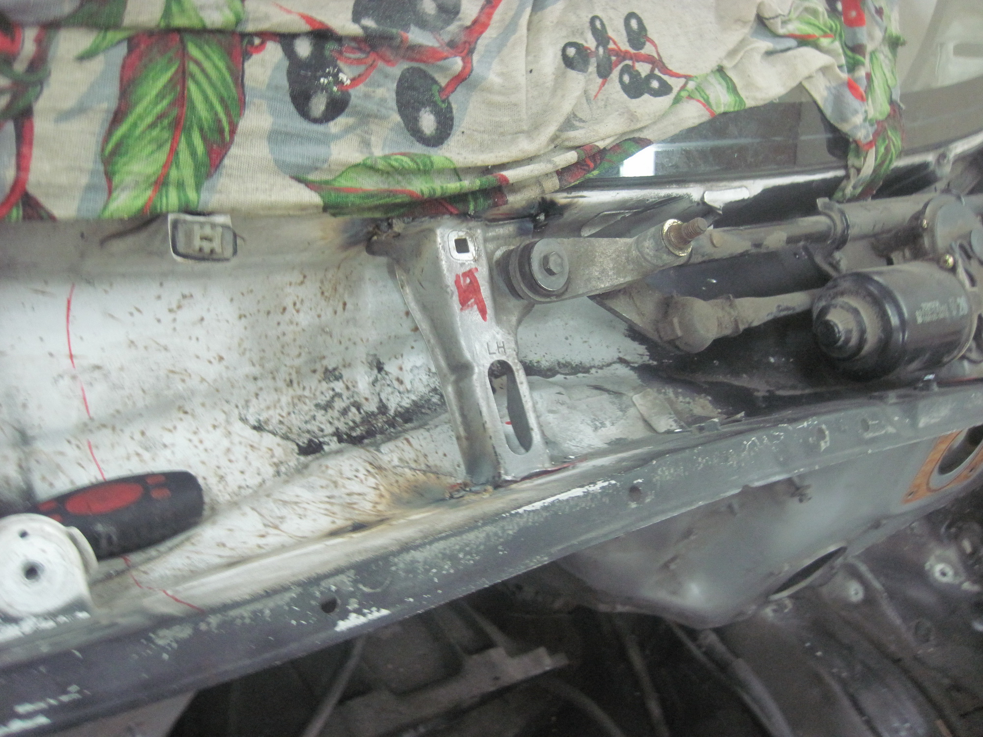

3.3. Рамку где стоит жабо ( решетка дворников) тоже перевариваем, левая и правая стороны не симмертичны! Уделить внимание па предмет протечки!

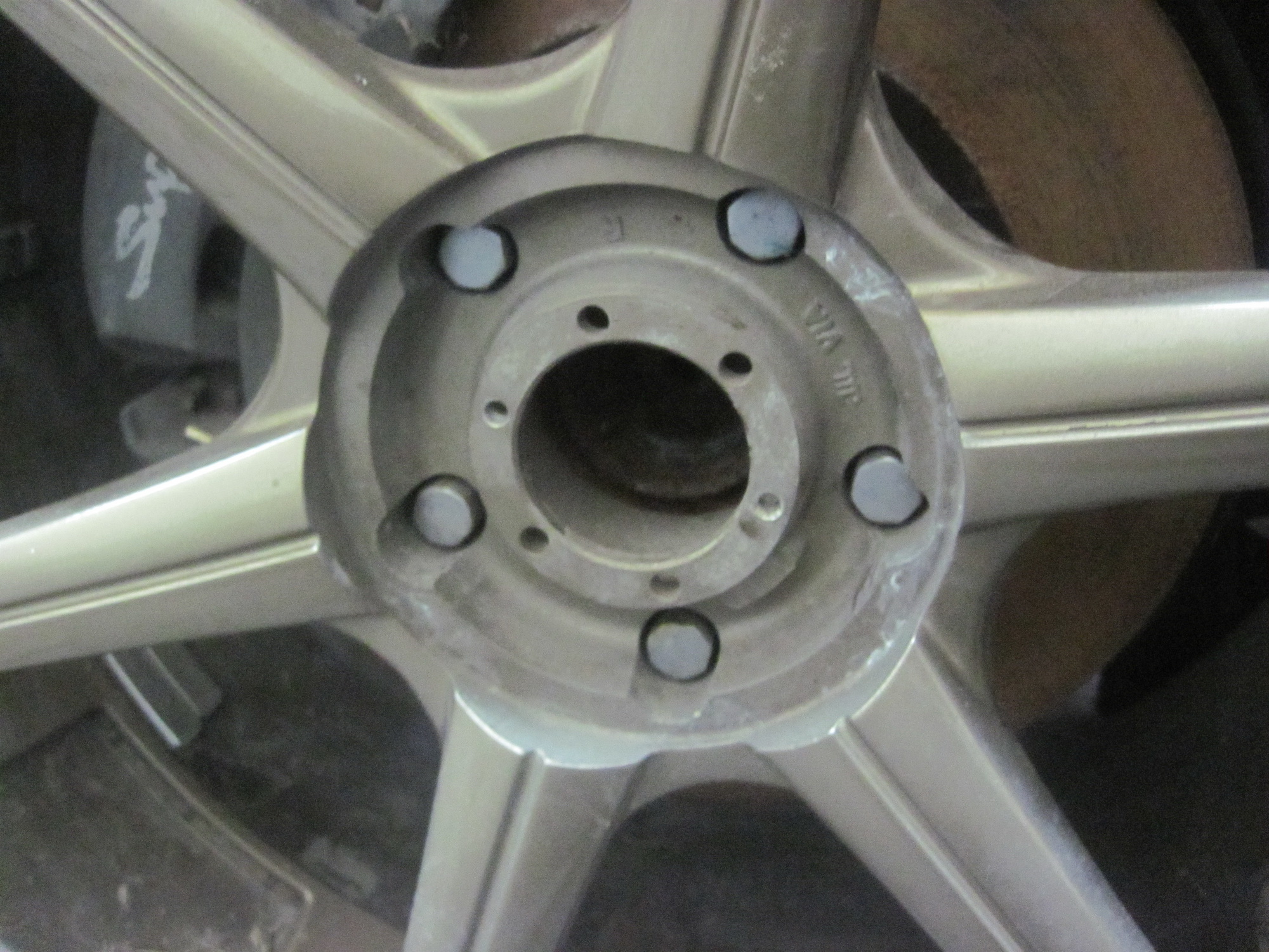

не смогли раскрутить пока рулевую рейку, потерялась секретка на колеса, 7 граней, тонкостенная, вроде 13размер. Не знаю что и делать, у нас в продаже ее нет!

- - ST917   6 марта 2014г. 1) Вырезаем моторные щиты. 2) Прок...   8.3.2014, 20:41

- - japanpower   По поводу секретки на колеса, решил проблему так, ...   9.3.2014, 23:42
- - ST917   не дона головка на ключ не налезает, даже после ра...   10.3.2014, 7:24

- - ST917   7 марта 2014г. Провариваем моторный щит как с нар...   10.3.2014, 18:30
- - ST917   Сварку используем поуавтомат с флюсовой проволкой ...   10.3.2014, 18:37

- - ST917   8 марта 2014года 8.1. занимаемся подгонкой панели...   12.3.2014, 17:39
- - drool   Молодец! Но герметиком надо мазать на прогрун...   12.3.2014, 22:45
- - trofimovich   А лучше сначала пролить швы фосфотирующим,затем лю...   13.3.2014, 7:28
- - beast_drc   а зачем обрезали железку над корытом ?   13.3.2014, 7:40
- - drool   beast_drc, я думаю это временный вариант ) trofimo...   13.3.2014, 8:04
- - beast_drc   drool, в смысле временный ? потом угол обратно при...   13.3.2014, 8:21
- - ST917   Нет, не временный. Думал углы симметричны, хотел п...   13.3.2014, 16:13
