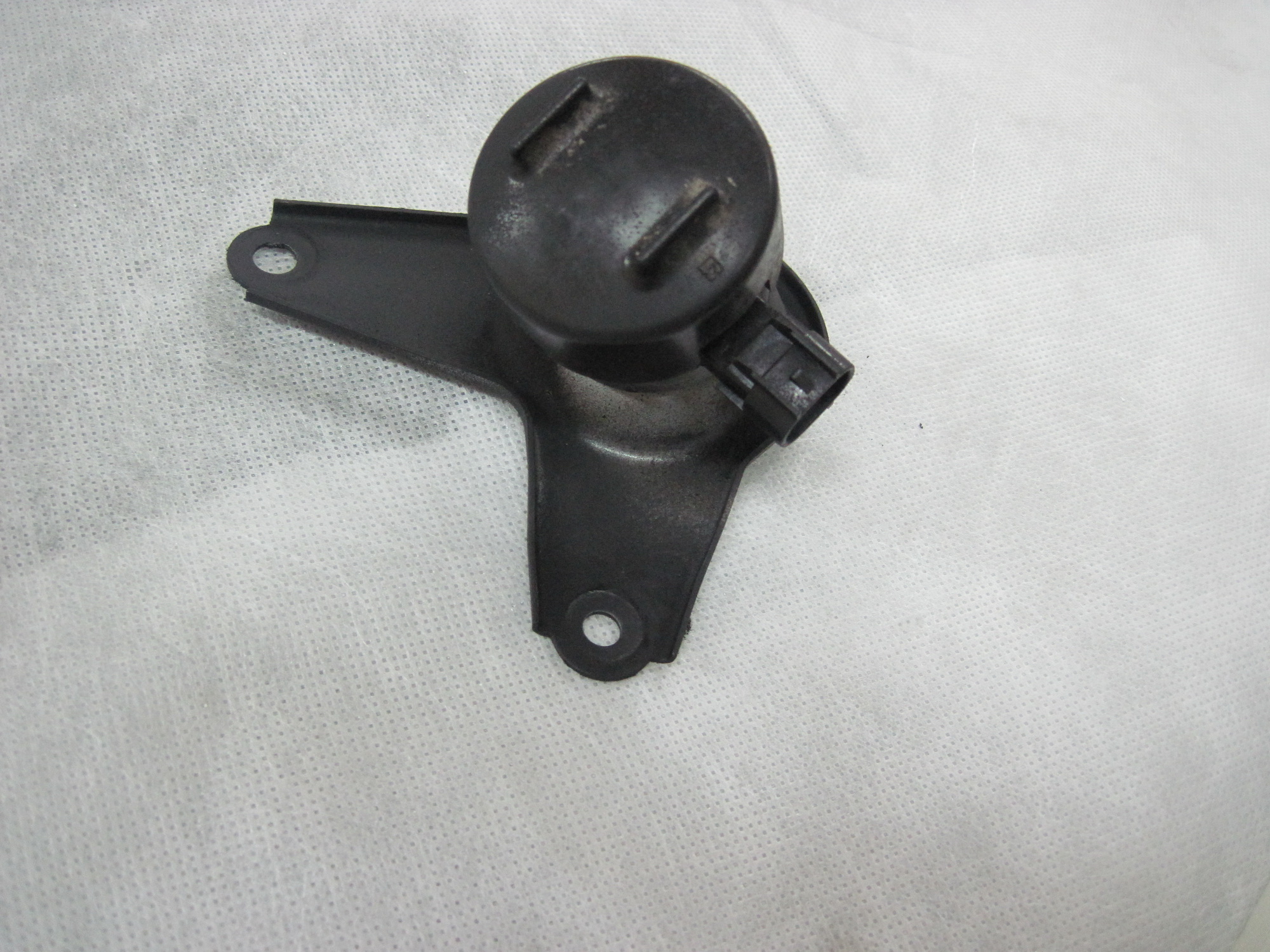

- - ST917   И еще, не могу понять что эта за штука? Стояла спр...   9.3.2014, 17:58
- - vitaleg182   Это кнопка кик дауна что ли?)   9.3.2014, 19:11
- - beast_drc   она самая, кнопка кик-дауна.. Я не пойму, как тебе...   9.3.2014, 22:36
