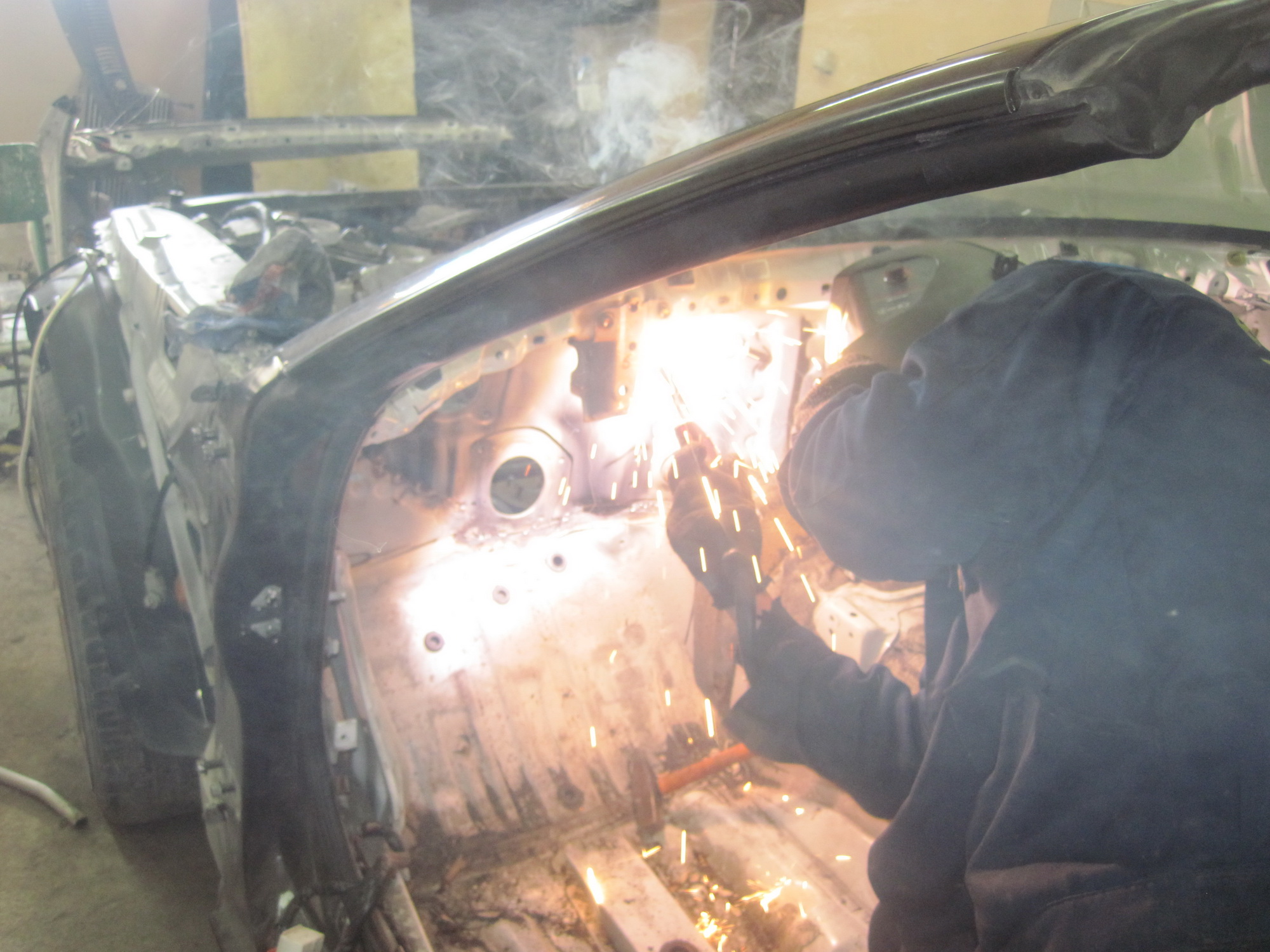

7 марта 2014г.
Провариваем моторный щит как с наружи так и внутри, на панели также меняем крепление симметрично.

- - ST917   7 марта 2014г. Провариваем моторный щит как с нар...   10.3.2014, 18:30
- - ST917   Сварку используем поуавтомат с флюсовой проволкой ...   10.3.2014, 18:37
