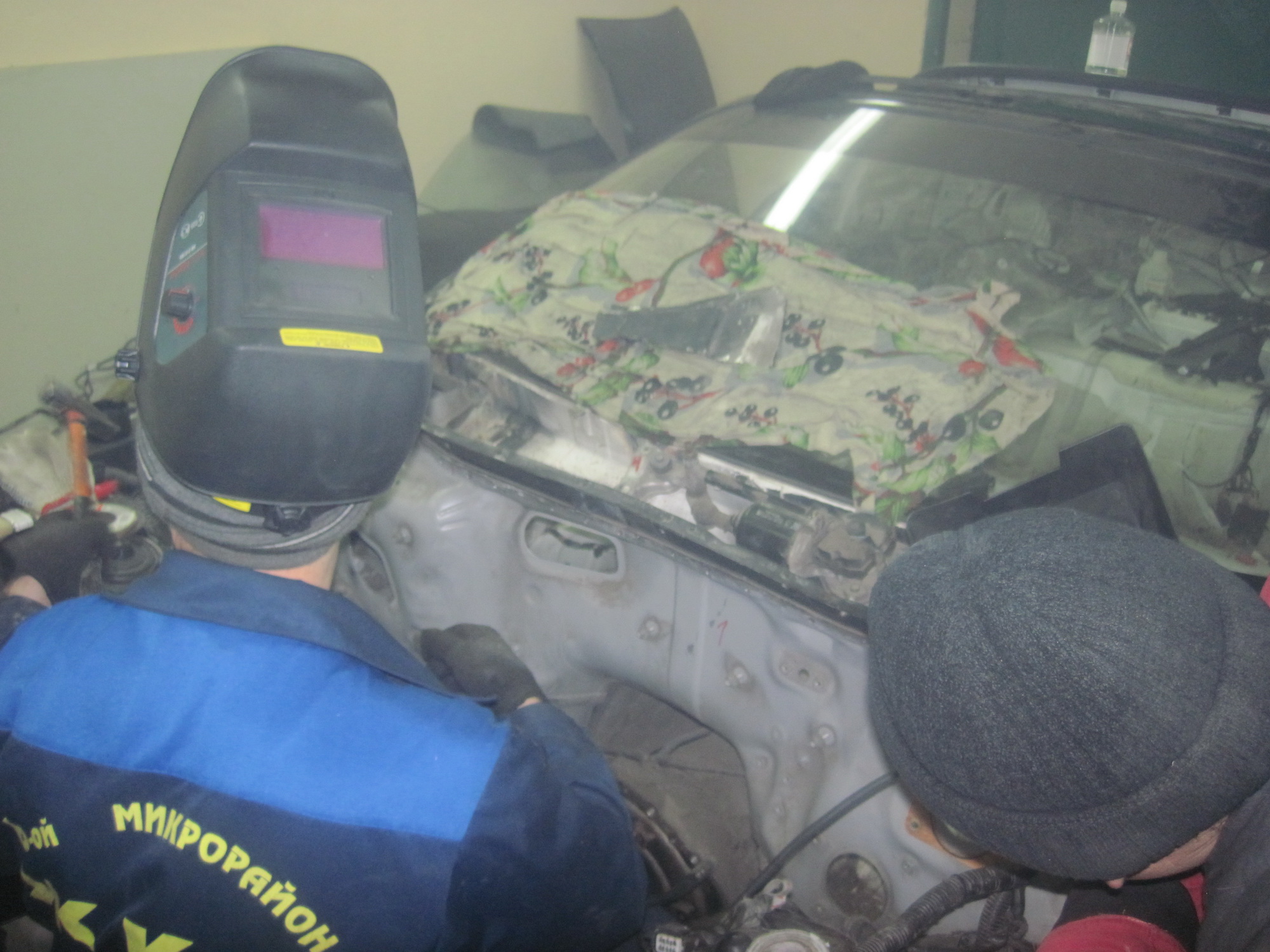

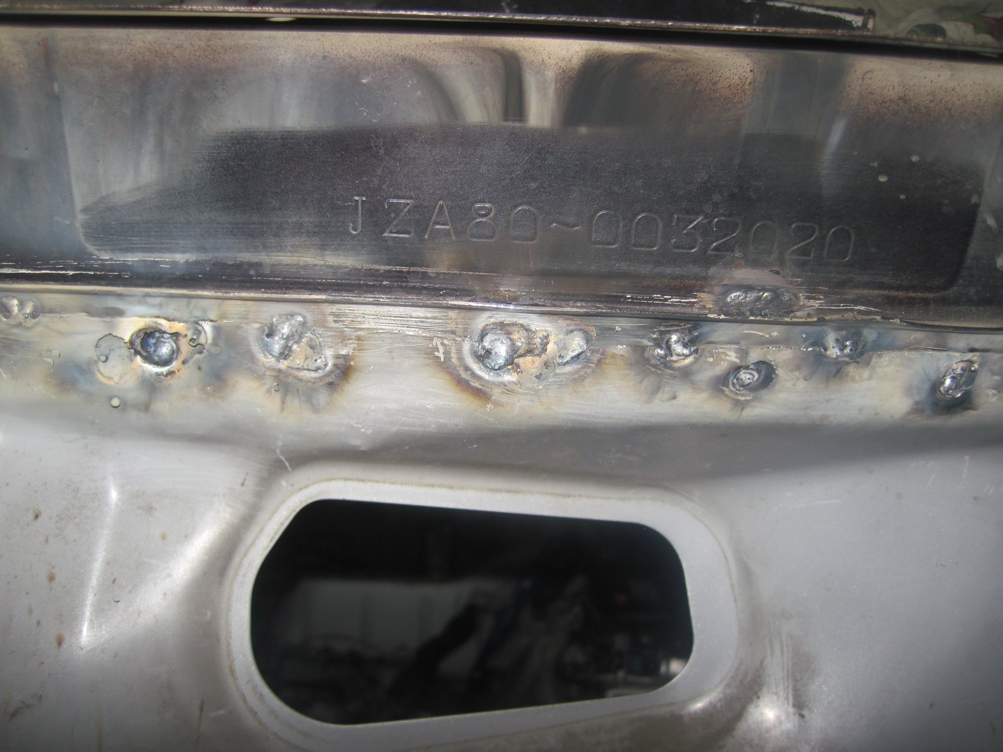

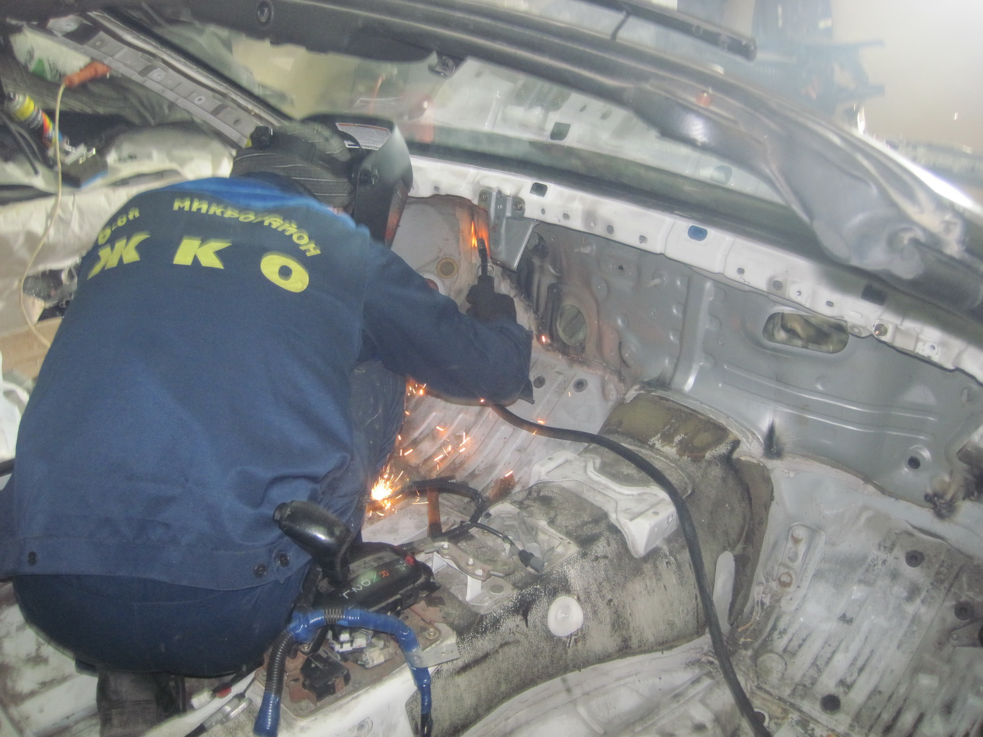

- - ST917   7 марта 2014г. Провариваем моторный щит как с нар...   10.3.2014, 18:30
- - ST917   Сварку используем поуавтомат с флюсовой проволкой ...   10.3.2014, 18:37
- - Andrey_22   Теперь при любом рег. действии в ГИБДД 100% отправ...   10.3.2014, 18:40
