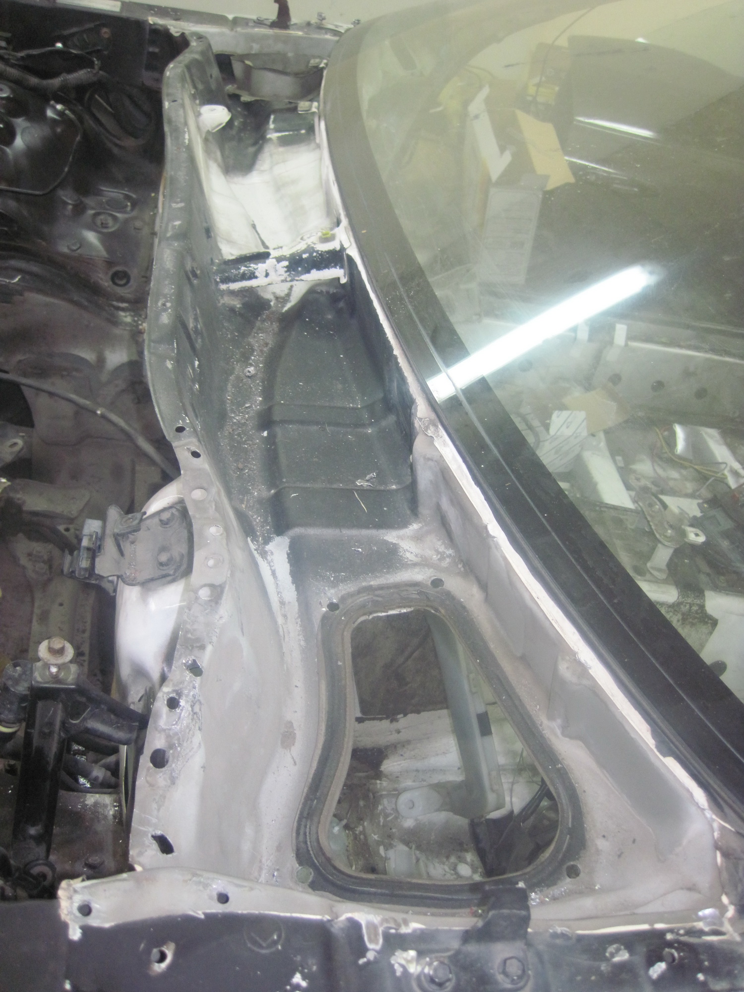

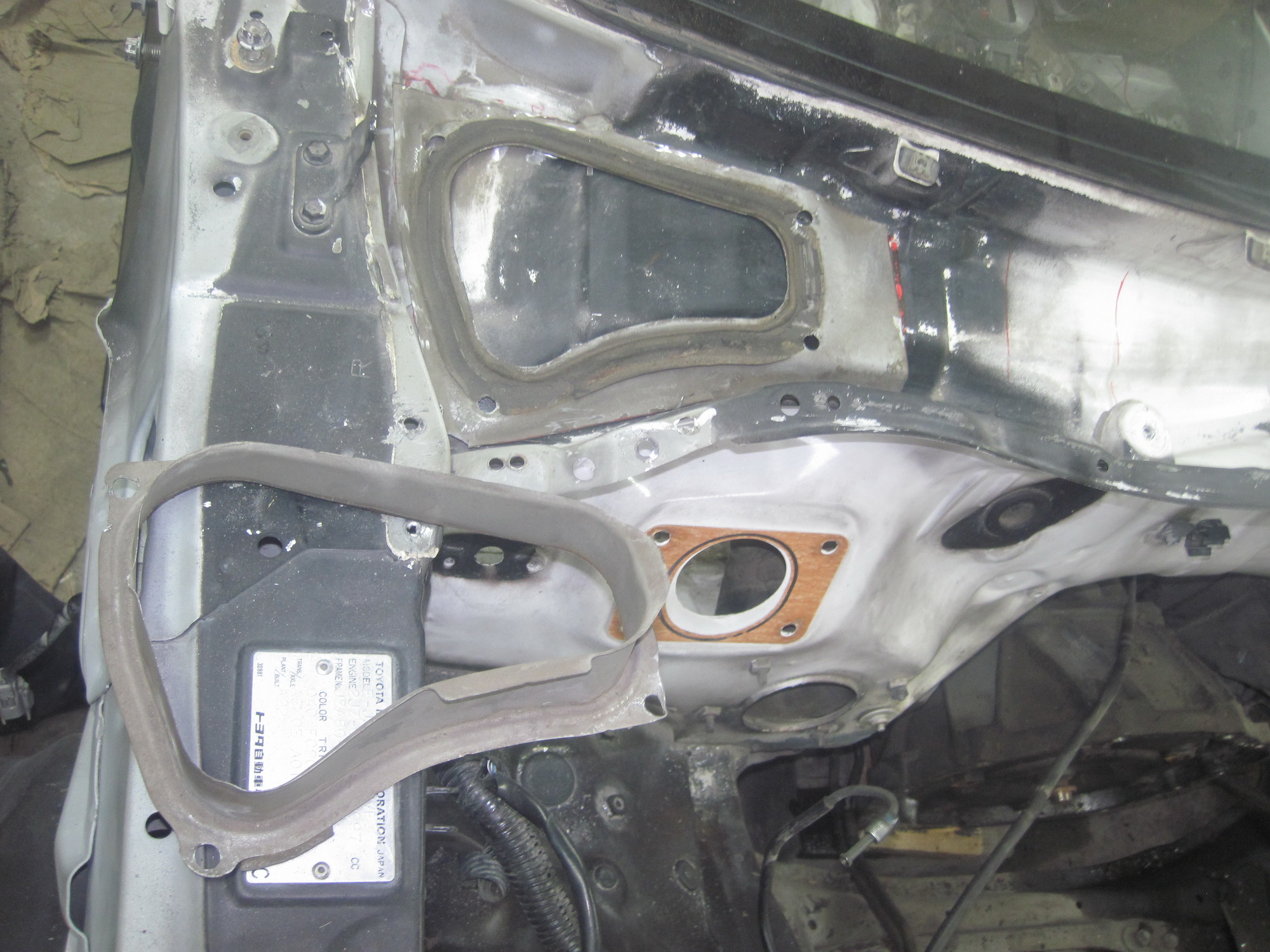

8.1. занимаемся подгонкой панели дворников.
Стороны не симметричны!

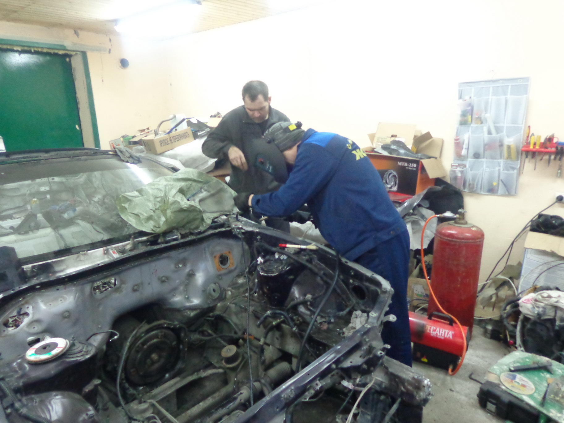

8.2. Сварные работы.

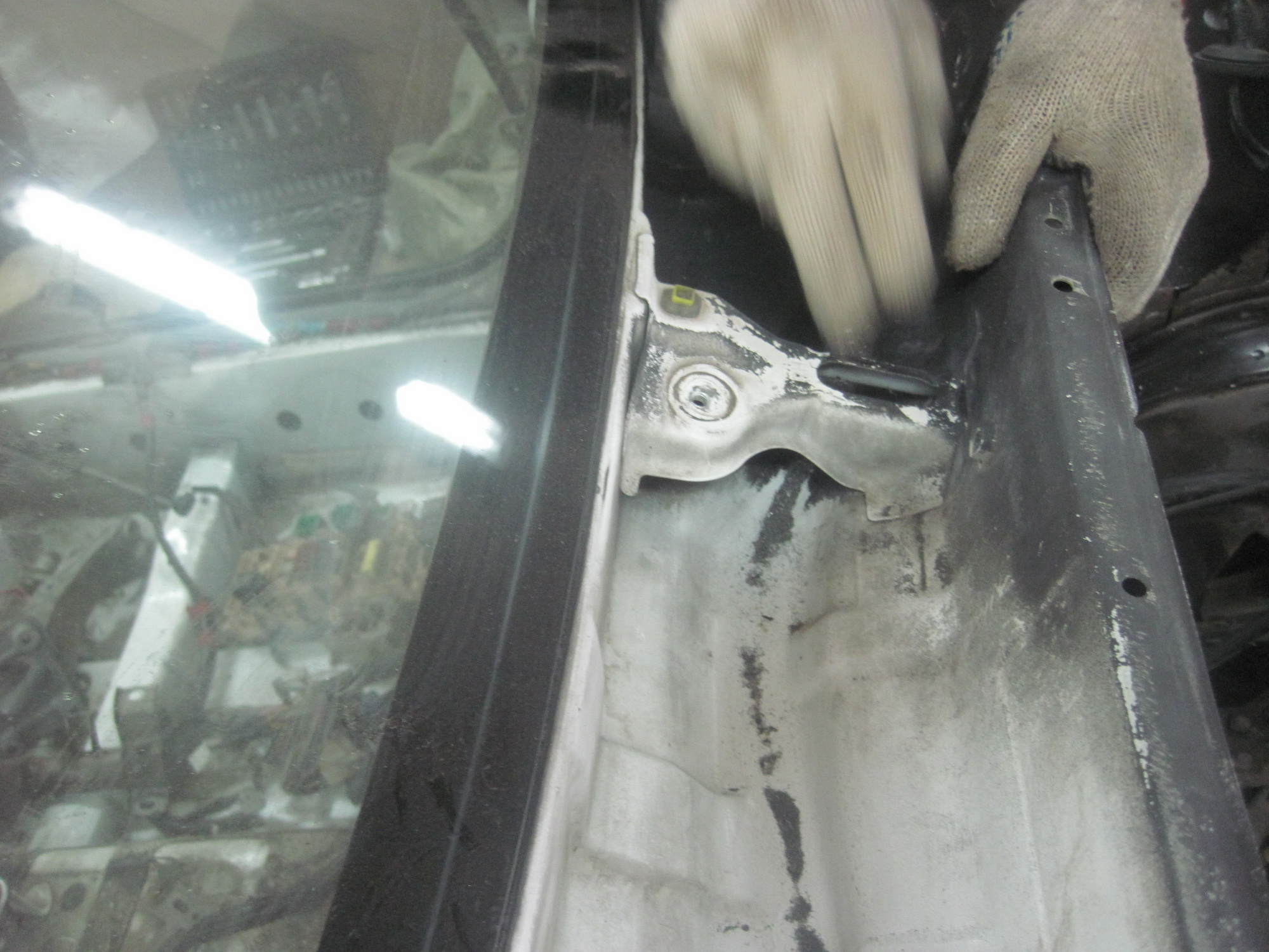

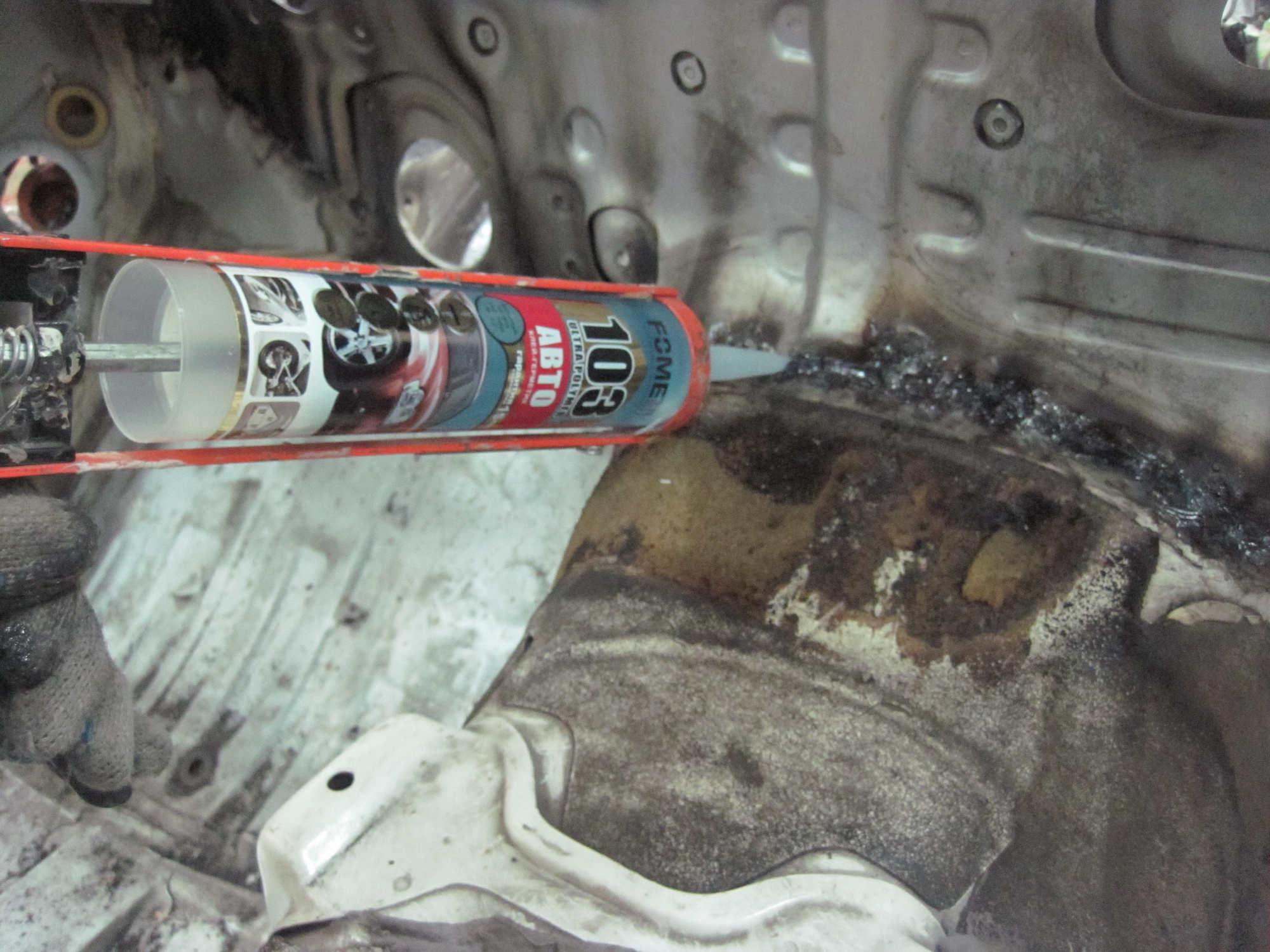

8.3. Зачистка и герметизация всех свариваемых деталей.
Как с наружи так и внутри кузова. Уделить надо внимение панели дворников. После проверить на предмет протечек!

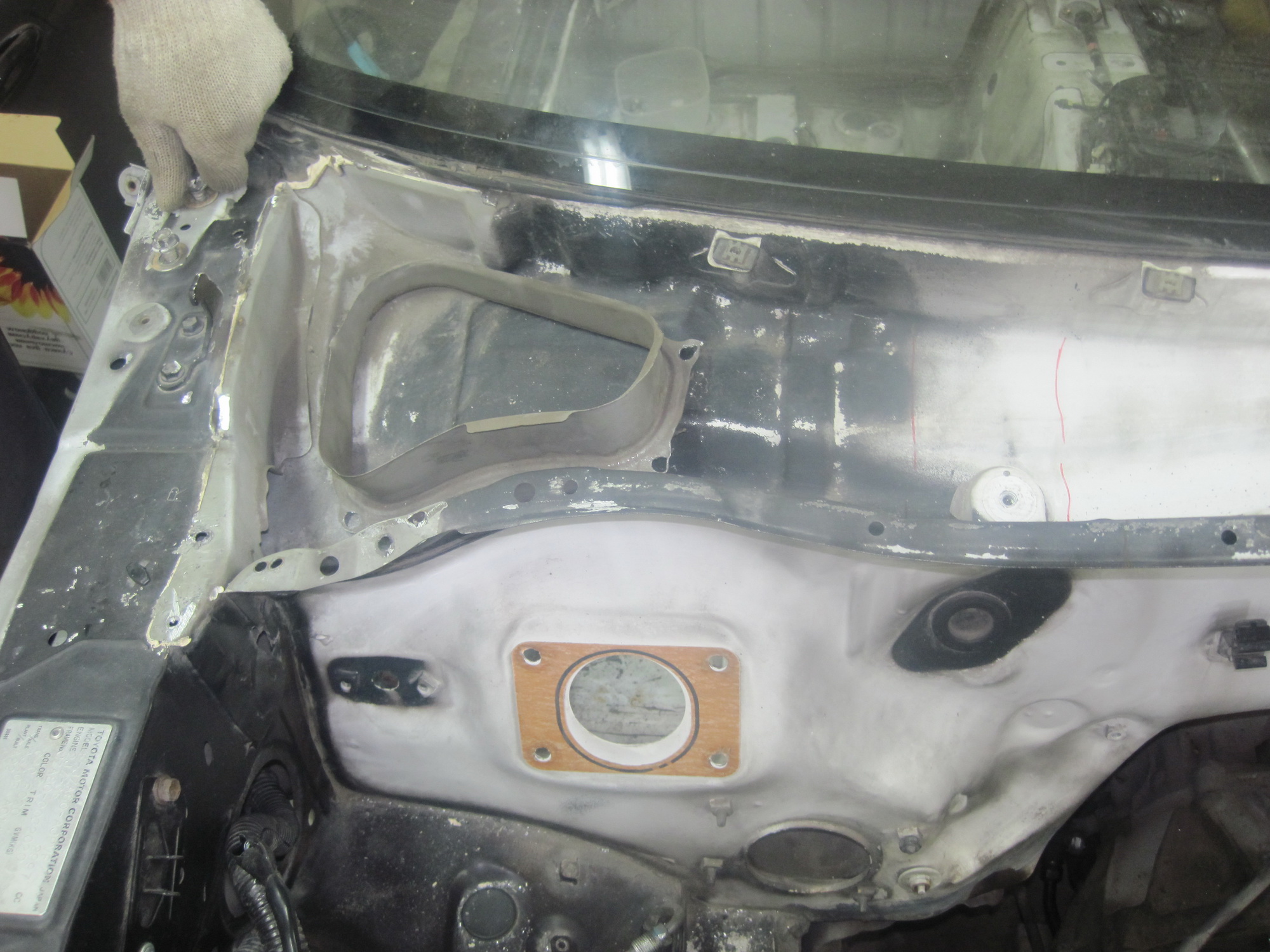

- - ST917   8 марта 2014года 8.1. занимаемся подгонкой панели...   12.3.2014, 17:39
- - drool   Молодец! Но герметиком надо мазать на прогрун...   12.3.2014, 22:45
- - trofimovich   А лучше сначала пролить швы фосфотирующим,затем лю...   13.3.2014, 7:28
- - beast_drc   а зачем обрезали железку над корытом ?   13.3.2014, 7:40
- - drool   beast_drc, я думаю это временный вариант ) trofimo...   13.3.2014, 8:04
- - beast_drc   drool, в смысле временный ? потом угол обратно при...   13.3.2014, 8:21
- - ST917   Нет, не временный. Думал углы симметричны, хотел п...   13.3.2014, 16:13
- - drool   beast_drc, я сутра подумал, что это от ПР )   13.3.2014, 23:11
