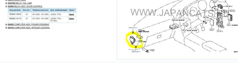

- - Блек   AquaGen, начни с блока управления ЦЗ в водительско...   12.3.2014, 21:53
- - Yascherrica   Я бы начал не с пульта (если с кнопки на нем все р...   12.3.2014, 22:16
- - Блек   Yascherrica, надо то и то посмотреть - у меня в пр...   12.3.2014, 22:34
- - DENYKOR   Блек, спасибо! Если не сложно напиши здесь, по...   12.3.2014, 23:39
- - Yascherrica   Блек, на моей Супре был косяк именно в проводке на...   13.3.2014, 0:05
- - AquaGen   Спасибо... попробую начать с водительской двери......   13.3.2014, 8:28
- - beast_drc   ну чего копать? есть схемы - на них все прозрачно ...   13.3.2014, 8:34
- - Yascherrica   beast_drc, а ты случаем не путаешь блок ЦЗ в торпе...   13.3.2014, 9:00
- - Блек   beast_drc, блок с ключем с кнопками - как раз не о...   13.3.2014, 9:04
- - beast_drc   Блек, Дилерская фенечка = опция. у меня этой опции...   13.3.2014, 9:15
- - Yascherrica   beast_drc, забыл еще концевики на личинках Они об...   13.3.2014, 9:17
- - AquaGen   Yascherrica, да, так и есть... большая синяя фишка...   13.3.2014, 9:18
- - beast_drc   AquaGen, ты читаешь что я пишу ? в двери кнопка и ...   13.3.2014, 9:23
- - Yascherrica   beast_drc, наверное пропустил, сори =)))) По прово...   13.3.2014, 9:25
- - beast_drc   Yascherrica, да разбирать ничего не надо - снять ф...   13.3.2014, 9:36
- - Yascherrica   beast_drc, ты проверишь только идет ли сигнал от э...   13.3.2014, 9:39
- - beast_drc   Yascherrica, читай пост выше ) сигналка перемыкает...   13.3.2014, 9:42
- - AquaGen   он???   13.3.2014, 9:47
- - beast_drc   AquaGen, он. в ЛР схемах страница 120 по PDF, ПР с...   13.3.2014, 9:54
- - Yascherrica   beast_drc, хочешь - сиди тыкай тестором и придумыв...   13.3.2014, 9:56
- - AquaGen   Короче снял обшивку вод. двери и откинул фишку от ...   16.3.2014, 18:07
- - beast_drc   странная ситуация. пины на корпус личинки прозвани...   17.3.2014, 7:23
- - AquaGen   beast_drc, я имею ввиду что со снятой фишкой личин...   17.3.2014, 13:11
