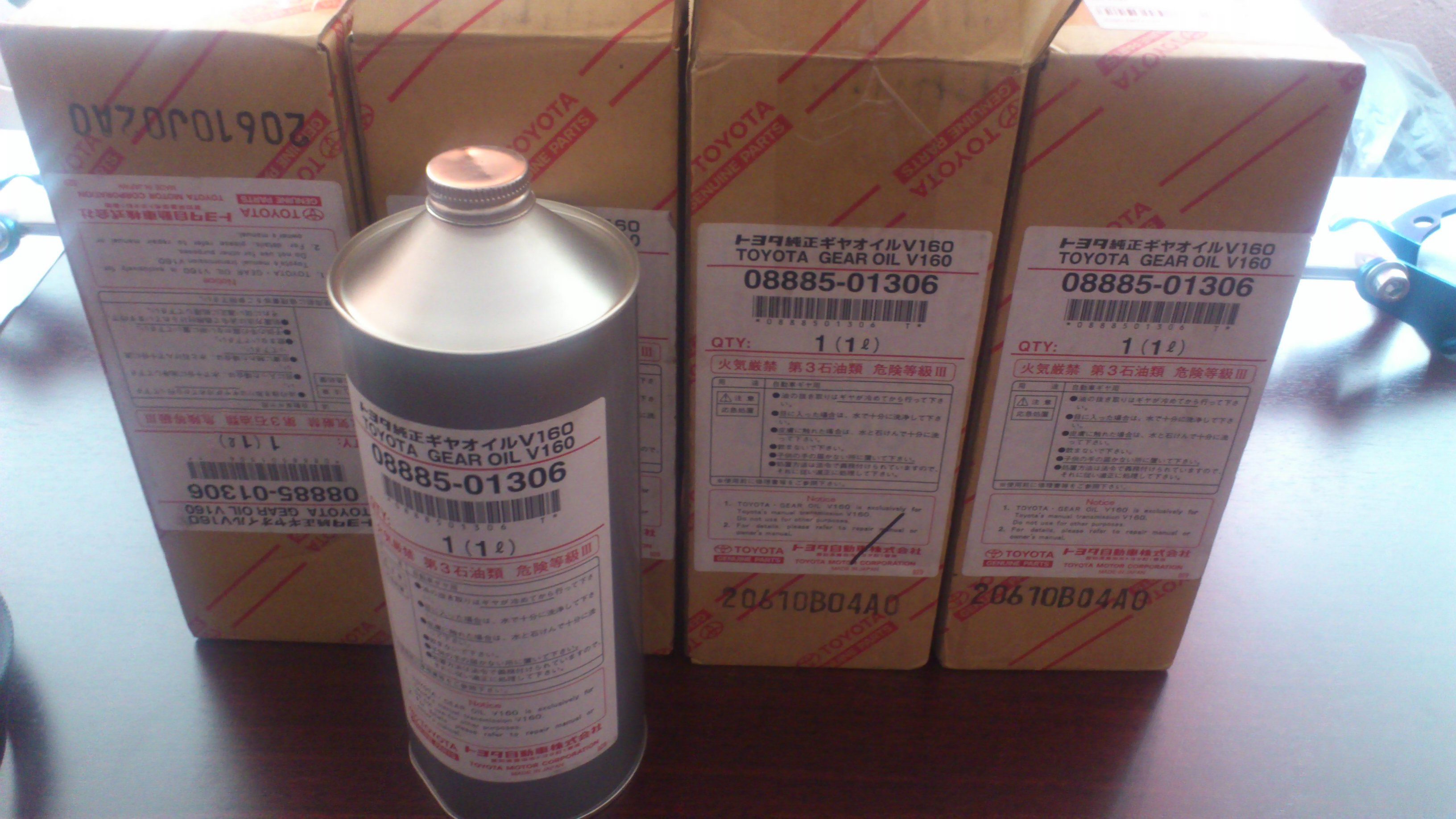

Если что у меня есть, оригинальное масло, брал себе в прок, прошлой осенью, пока не пригодилось.....хотел поменять на сервисе посмотрели сказали у меня еще старозалитое масло свежее и прозрачное, оригинал выглядит вот так, достать можно но дорого и долго, мне везли месяц
