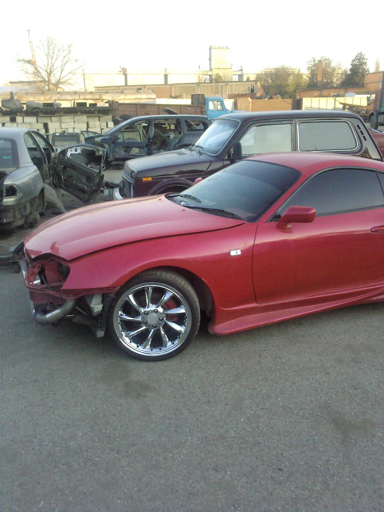

вот немного фоток как весь процесс проходит.
Инемного красоты 19диски.
