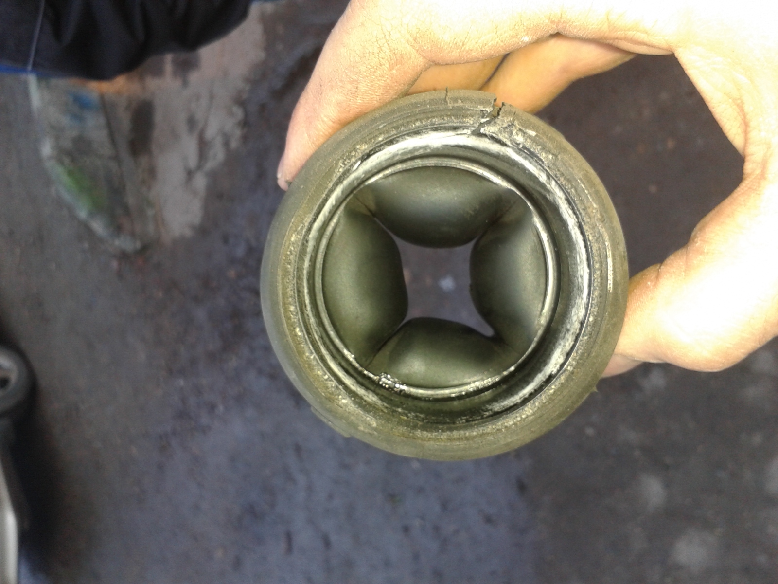

miximon Вчера нашли что байпас заклиневший всегда открыт.т... 6.4.2014, 15:59
Makz На соленоидах управления сиквенталом плюс постоянн... 26.4.2014, 15:55
miximon Плюс постоянный 5.5.2014, 7:20
beast_drc ЭТО КАК ??!?!? 16.5.2014, 16:26
RaDmit От перегрева может? У меня тоже деформированы, но ... 16.5.2014, 16:34
miximon Сам в шоке 17.5.2014, 12:00![]() ![]() |
