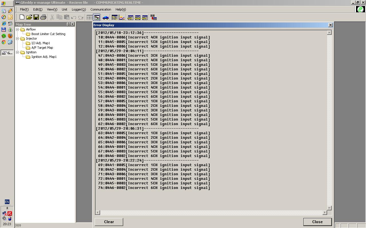

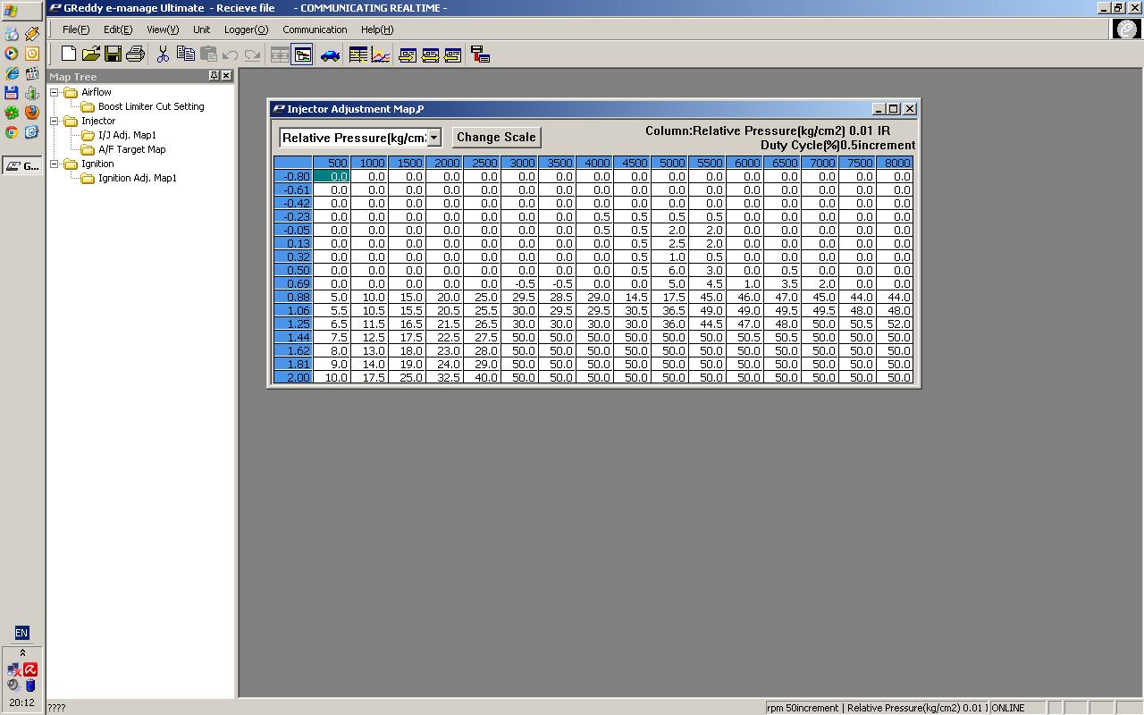

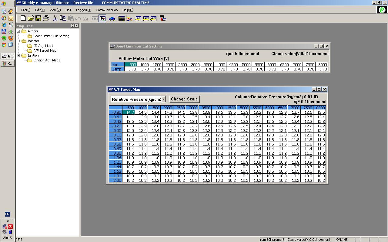

Sub, серега, ниже мои карты 2012 года, по ним EMU правит смесь исходя из показаний ШЛЗ.
А так же скан, на котором видно ошибки, которые были у меня при не правильном подключении.
Машина ведь раньше ездила нормально, то есть двигатель работал без нареканий?
Если да, то возможно сразу "далеко капать" не надо, а для начала лишь подключиться к EMU, понять что за ошибка и исправить её.
В дальнейшем уже разобраться с подключением EMU и прочим.

- - RaDmit   серега, ШЛЗ стоит? Возможно это провод от ШЛЗ и ес...   16.5.2014, 7:34
- - серега   ШЛЗ стоит возможно это провод от него, но почему т...   16.5.2014, 7:53
- - Sub   EMU не смотрит на лямбду в онлайне. Максимум - это...   16.5.2014, 11:21
- - RaDmit   Sub, ну так если в EMU настроено, что бы он правил...   16.5.2014, 15:14
- - Sub   Если только они кардинально не переделали прошивку...   16.5.2014, 16:34
- - RaDmit   Sub, серега, ниже мои карты 2012 года, по ним EMU ...   16.5.2014, 16:56
- - Sub   A/F Target используется только для автонастройки. ...   16.5.2014, 17:22
