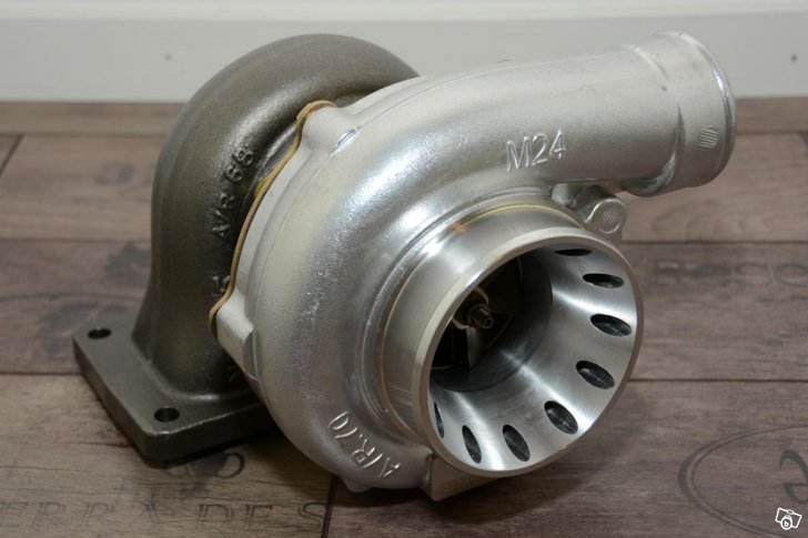

Ersättningsdel som motsvarar GT35 R
Kompressorhus:
a/r 0.70 anti-surge
4" luft in
2.5" luft ut
Avgashus:
a/r .68
Standard T4-fläns
3" v-band ut
Oljekyld
Riktiga 360-lager
моя... при цене на них новые если сезон она мне 1.2 без проблем надувать будет в конце сезона сниму куплю другую новую а эту за пол цены в РБ продам smile.gif
