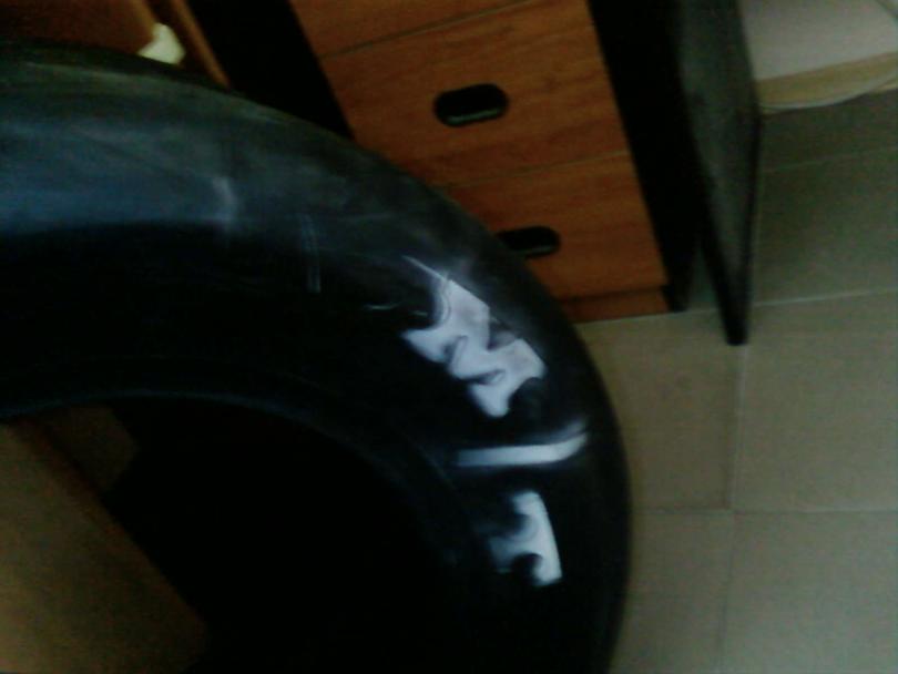

- - Kvant777   Купил сегодня 2 колесика 315-25-19 цена 14500 одно...   23.9.2009, 18:04
- - John_Travolta   25 профиль   24.9.2009, 8:42
- - imedia   Kvant777 , покажи фотку резины сбоку плиз , очень ...   24.9.2009, 13:08
- - Sub   Чего вы удивляетесь? Профиль - это соотношение выс...   24.9.2009, 13:57
- - imedia   это мы знаем , но все же хочется увидеть , вдруг м...   24.9.2009, 14:08
- - Kvant777   По желанию форумчан   24.9.2009, 14:26
- - Supreme   25 профиль,это 25% от всей ширины резины,т.е. Женя...   24.9.2009, 17:01
- - сода   профиль норма...а ширина окуеть   24.9.2009, 17:06
- - imedia   нормальные кАлеса   24.9.2009, 18:25
- - Kvant777   надеюсь что будут держать 1.5бара тобиш 500-550л.с   24.9.2009, 19:13
- - Audison   Я укатал уже, эту же модель, но в размере 275/35/R...   24.9.2009, 19:42
- - Kvant777   Audison спасибо а то я переживал что она не сможет...   24.9.2009, 20:08
