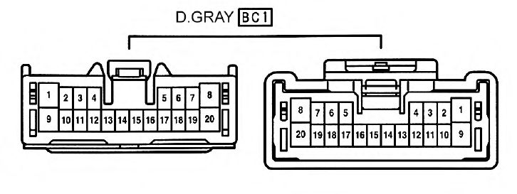

сообщение 27.5.2014, 10:16
вот в серой фишке:
пин 1: (Ч-Б или Ч-О) + на катушки от зажигания и игнитер
пин 9: (Ч-Б или Ч-О) + на форсунки
пин 7: (Ч) - пин 77 в большем разъеме на мозге - +12 с педохранителя STARTER. без него вероятно машина не заведется

- - beast_drc   вот в серой фишке: пин 1: (Ч-Б или Ч-О) + на катуш...   27.5.2014, 10:16

- - beast_drc   в серой фишке игнитера пин 2 должен входить Ч-О п...   27.5.2014, 11:46
- - Galdos   да плюс на ней есть и он звонится на катушку нашли...   27.5.2014, 12:17
- - Galdos   искры нет   27.5.2014, 12:32
- - Galdos   проверили датчик колена в аеме прямо считает колич...   27.5.2014, 13:01
- - beast_drc   если у тебя нет искры, но при это есть + 12 на игн...   27.5.2014, 13:04

- - beast_drc   Galdos, Фотку сделай фишки. форсунки подключаются...   28.5.2014, 9:56
- - Galdos   мы думали что они работали так как бензом пахло а ...   28.5.2014, 10:18
- - beast_drc   сфоткай все фишки у мозга   28.5.2014, 10:27
- - Galdos   Вопрос а у нас на датчике холостого хода нет пита...   28.5.2014, 10:31
- - beast_drc   Galdos, видимо да, его управление происходит мозго...   28.5.2014, 10:33
- - Galdos   даже когда зажигание включено там нет ни чего   28.5.2014, 10:35
- - beast_drc   еще раз он управляется мозгом, по ему лишь известн...   28.5.2014, 10:38
- - Galdos   Ура блин завели, плюс на холостой ход повесили...   28.5.2014, 10:58
