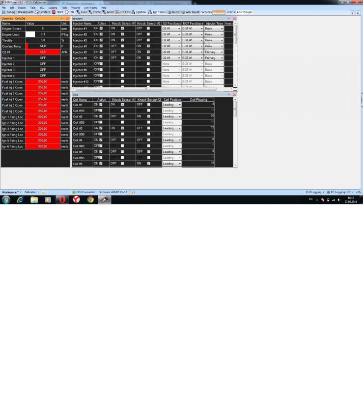

хотел залить стоковую программу но когда открываешь uploadcalibration при выборе файла он не видит фаил со стоковыми картами а только те что я сохранил
еще вот непонятка че красным все горит

- - Galdos   хотел залить стоковую программу но когда открывае...   27.5.2014, 14:15
- - Galdos   блин почему я стоковую карту моогу открыть и посмо...   27.5.2014, 15:25
