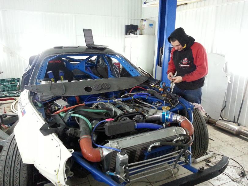

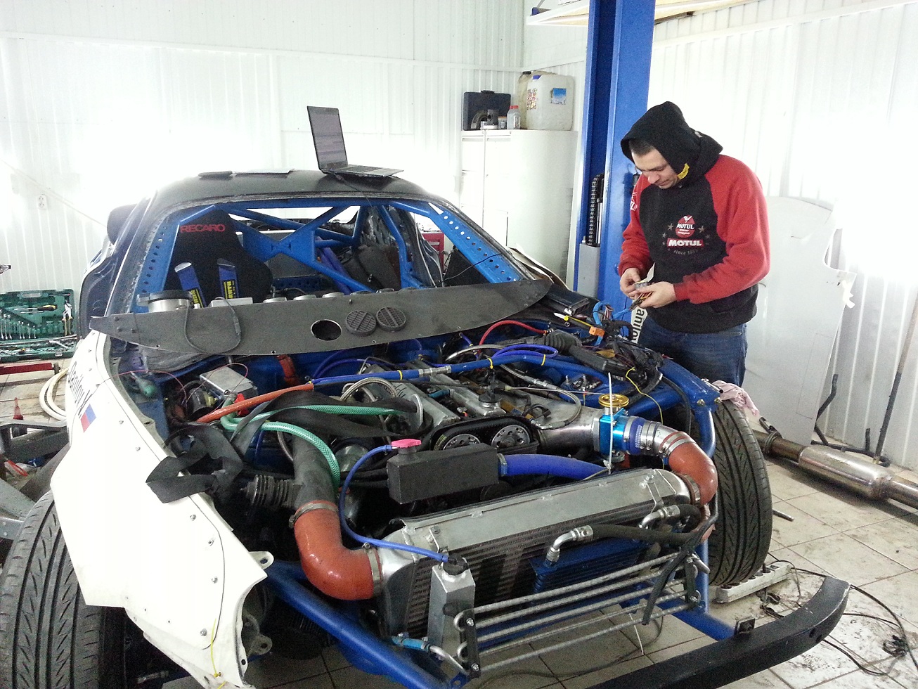

- - Galdos   Привет всем у меня засада на корче своём выкинул в...   27.5.2014, 8:45
- - beast_drc   схемы в FAQ, как еще помочь не знаю. только ты зна...   27.5.2014, 9:17
- - Galdos   ну а если представить что передомной лежит мотор 2...   27.5.2014, 9:44
- - Galdos   у меня в салон с моторной косы приходят нескольк...   27.5.2014, 10:07
- - Блек   Galdos, проверяй питание мозга - там не один плюс...   27.5.2014, 10:14
- - beast_drc   вот в серой фишке: пин 1: (Ч-Б или Ч-О) + на катуш...   27.5.2014, 10:16
- - Galdos   движок крутит мозг на ноут буке фунциклирует туд...   27.5.2014, 10:24
- - Galdos   да братцы у меня на этой серой фишке есть два чё...   27.5.2014, 10:31
- - Galdos   у меня почемуто 1 пин на массу звонится а 9 нет то...   27.5.2014, 11:05
- - Galdos   цешка показывает разные цыферки когда на массу ...   27.5.2014, 11:13
- - Galdos   ок уже бензом запахло значит форсы заработали и...   27.5.2014, 11:26
- - Galdos   искры нет   27.5.2014, 11:40
- - beast_drc   в серой фишке игнитера пин 2 должен входить Ч-О п...   27.5.2014, 11:46
- - Galdos   да плюс на ней есть и он звонится на катушку нашли...   27.5.2014, 12:17
- - Galdos   искры нет   27.5.2014, 12:32
- - Galdos   проверили датчик колена в аеме прямо считает колич...   27.5.2014, 13:01
- - beast_drc   если у тебя нет искры, но при это есть + 12 на игн...   27.5.2014, 13:04
- - Galdos   хотел залить стоковую программу но когда открывае...   27.5.2014, 14:15
- - Galdos   блин почему я стоковую карту моогу открыть и посмо...   27.5.2014, 15:25
- - Galdos   братцы искра появилась, а форсы не открываются цил...   27.5.2014, 19:30
- - beast_drc   Galdos, выше же я писал про форсы и какой проводд ...   27.5.2014, 22:58
- - Galdos   Эпопея продолжается! Всем Утро доброе! Плю...   28.5.2014, 6:20
- - Galdos   на форсы не прилетает управление ХЗ я бошку уже с...   28.5.2014, 9:47
- - beast_drc   Galdos, Фотку сделай фишки. форсунки подключаются...   28.5.2014, 9:56
- - Galdos   мы думали что они работали так как бензом пахло а ...   28.5.2014, 10:18
- - beast_drc   сфоткай все фишки у мозга   28.5.2014, 10:27
- - Galdos   Вопрос а у нас на датчике холостого хода нет пита...   28.5.2014, 10:31
- - beast_drc   Galdos, видимо да, его управление происходит мозго...   28.5.2014, 10:33
- - Galdos   даже когда зажигание включено там нет ни чего   28.5.2014, 10:35
- - beast_drc   еще раз он управляется мозгом, по ему лишь известн...   28.5.2014, 10:38
- - Galdos   Ура блин завели, плюс на холостой ход повесили...   28.5.2014, 10:58
- - Galdos   beast_drc Огромное тебе спасибо за помощь!   28.5.2014, 11:21
