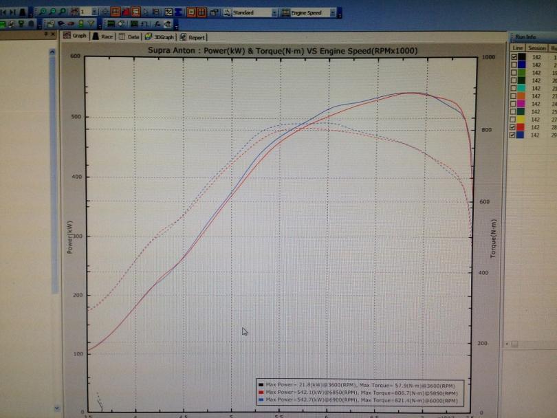

На данный момент имеем 600 сил и 636 Hm с колес (uncorrected) на 98 бензе при 1.3кг наддува (не стали жестить на 98)
На 102 на маховике 848.7 л.с. и 944,6 Hm - это на 1.6 наддува больше не получилось дуть из-за пружины в гейте она на 0.5 всего (на графике все показания с колёс, но киловатты не переведены в силы, и момент с 15% потерь)
Есть маза ещё заехать на стенд при более щадящей температуре окружающего воздуха хотя бы в +20, если учесть, что вся езда ночью обычно.
Огромное спасибо Денису ака Mr.Y за постройку авто и настройку, Андрюха, тебе за твою поддержку и труды, Андрюхе drool'y, Лёхе и их мастерской BM-Performance за помощь в подготовке и всем пацанам кто участвовал в этом действе.
з.ы. заменим пружину в гейте и дунем больше, но это чуть позже... ох уж эти пружины... =)
