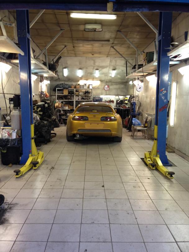

Долго я не решался создать нормальный бортовик и вот наконец решился.
Итак, если вы думали, что увидите здесь картинки красивых и дорогих железок из мира тюнинга автомобилей, то вы не ошиблись. Картинки конечно будут, т.к. это нормальный атрибут обычного бортовика, как мне кажется, но основной упор будет сделан на технической части и достигнутых результатах.
Естественно не сразу всё вообщем буду заполнять постепенно.

На момент покупки на машине было установленно:
Cat-Back HKS Super Dragger;
Интеркулер 100-ка с пайпингом 3";
Буст-контроллер Blitz SBC I-D;
Байпас Forge;
Нулевик AEM;
Сигнализация с турботаймером и.т.д.
Хотелось бы отметить, что это самая настоящая RZ, т.е. версия в которой с завода TT/Getrag/Torsen/ Recaro/большие тормоза и.т.д.
