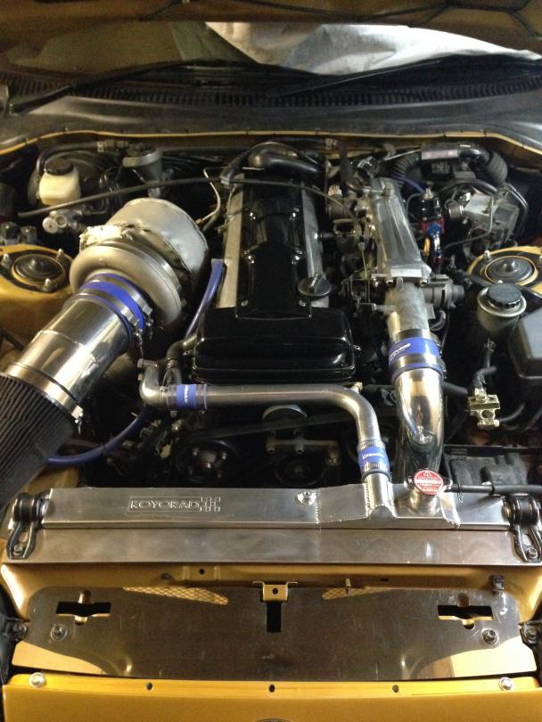

Долго я не решался создать нормальный бортовик и вот наконец решился.
Итак, если вы думали, что увидите здесь картинки красивых и дорогих железок из мира тюнинга автомобилей, то вы не ошиблись. Картинки конечно будут, т.к. это нормальный атрибут обычного бортовика, как мне кажется, но основной упор будет сделан на технической части и достигнутых результатах.
Естественно не сразу всё вообщем буду заполнять постепенно.
__________________
На момент покупки на машине было установленно:
Cat-Back HKS Super Dragger;
Интеркулер 100-ка с пайпингом 3";
Буст-контроллер Blitz SBC I-D;
Байпас Forge;
Нулевик AEM;
Сигнализация с турботаймером и.т.д.
Хотелось бы отметить, что это самая настоящая RZ, т.е. версия в которой с завода TT/Getrag/Torsen/ Recaro/большие тормоза и.т.д.

- - drool   Что-то турбина маленькая. А побольше не было? P.S....   14.6.2012, 10:09
- - DyxLess   Ну зачем, зачем этот значек тойота на бампере - он...   14.6.2012, 10:12
- - White   На дынный момент мотор прошёл обкатку и настроен л...   14.6.2012, 10:14

- - drool   FView, Вань, тут же нет трекшена, нет VVT-i и турб...   14.6.2012, 15:03
- - FView   да вроде трекшн планируется, VVT-i нет - это да уп...   14.6.2012, 15:05
- - drool   FView, поедет как надо   14.6.2012, 15:23
- - FView   с одной помарочкой - сходу   14.6.2012, 15:25
- - White   Сцепа на обкатке, буст 0.5-0.7, не крутя мотор с у...   14.6.2012, 22:40

- - drool   Я вот как вспомню размеры твоей турбины, так спать...   17.6.2014, 21:57
- - Артемий   Да, вот это улитка... Не понял, почему давление ...   17.6.2014, 22:10
