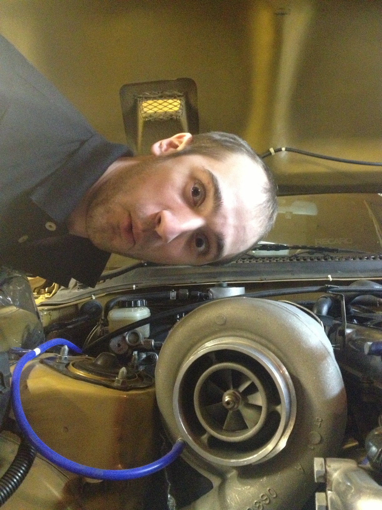

Я вот как вспомню размеры твоей турбины, так спать не могу rolleyes.gif Рад, что этот сезон обещает быть показательным для тебя good.gif
Ну и жду в гости ))

- - drool   Я вот как вспомню размеры твоей турбины, так спать...   17.6.2014, 21:57
- - Артемий   Да, вот это улитка... Не понял, почему давление ...   17.6.2014, 22:10
