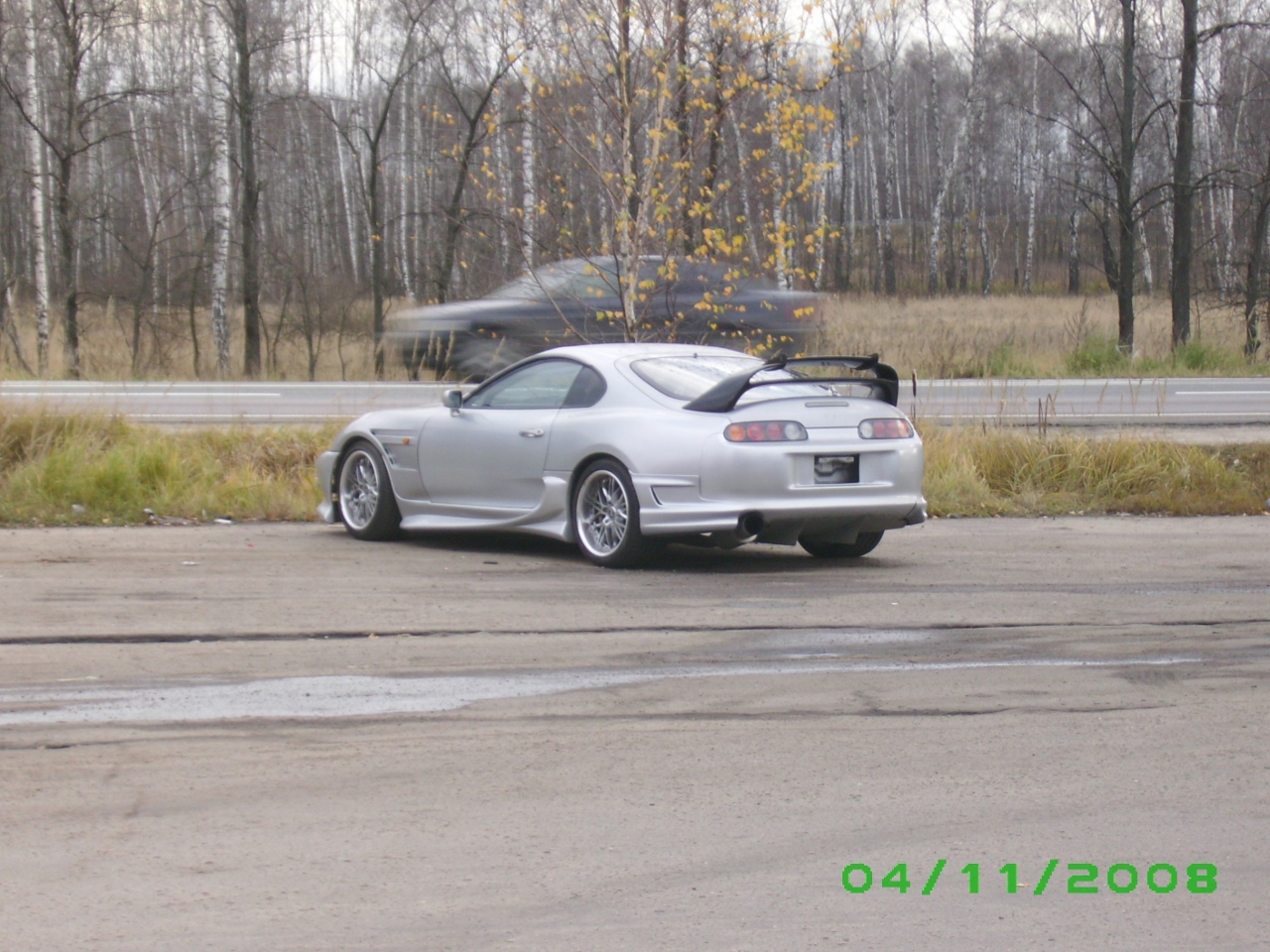

Пора создать бортовик, годы идут, всего уже и не упомнишь.
Supra JZA80 нравилась всегда, одно упоминание этой модели вызывало благоговение biggrin.gif
О покупке не мог даже мечтать, помог случай. В 2008 году взял Nissan Skyline ECR33, но состояние авто не устроило совсем, расставаться было очень тяжело, но вернул владельцу.
Опять занялся поиском ECR33, но брат направил меня верно, сказал - не надо бояться и немного добавив можно взять JZA80.
На тот момент максимально выгодным приобретением показался этот авто из Южного Сахалина.
Обвес, модное антикрыло, карбоновый капот, наклейки... надо брать!
