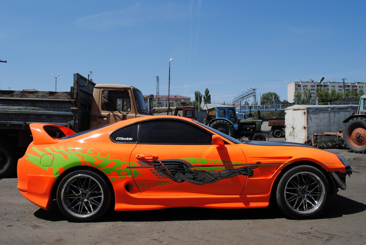

Кузовные элементы сильно отличались друг от друга по цвету, в 2009 решился на полную покраску!
Пришлось изучать тонкости этого непростого дела.
1-я покраска - доверился маляру, тот покрасил не срезая стекол, получилось ужасно.
2-я покраска уже через неделю после первой - опять неудача - краска пузырилась, вздувалась.
Интересный момент - когда красили по старому лаку - то все получалось, как только по грунту - пузырилась.
Здесь подробнее.
3-я покраска через месяц.
И еще - оранжевая Супра обязательно должна иметь наклейку из F&F!
Заказываем с ебэй, клеим.
Ровно, конечно, с первого раза не получилось, через несколько месяцев - переклеиваем!
