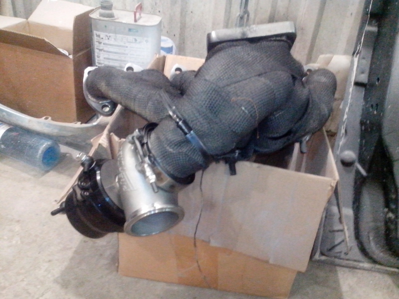

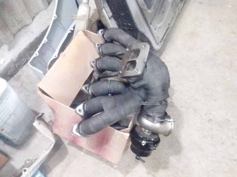

Коллектор - без откровений, копия greddy. Пришлось дорабатывать - фрезеровка фланцев, доработка отвода на гейт - довели перегородку до клапана гейта, устранили все неровности, доработали каналы совместив по ГБЦ.
Wastegate Precision PW66.
Впуск 125, выпуск 102 мм.
По топливной - 2 насоса в баке, подача 8АН, обратка 6АН, регулятор Аеромотив А1000, рейка китай, форсунки сименс-дека 880 сс, пролитые в Форсунки-про.

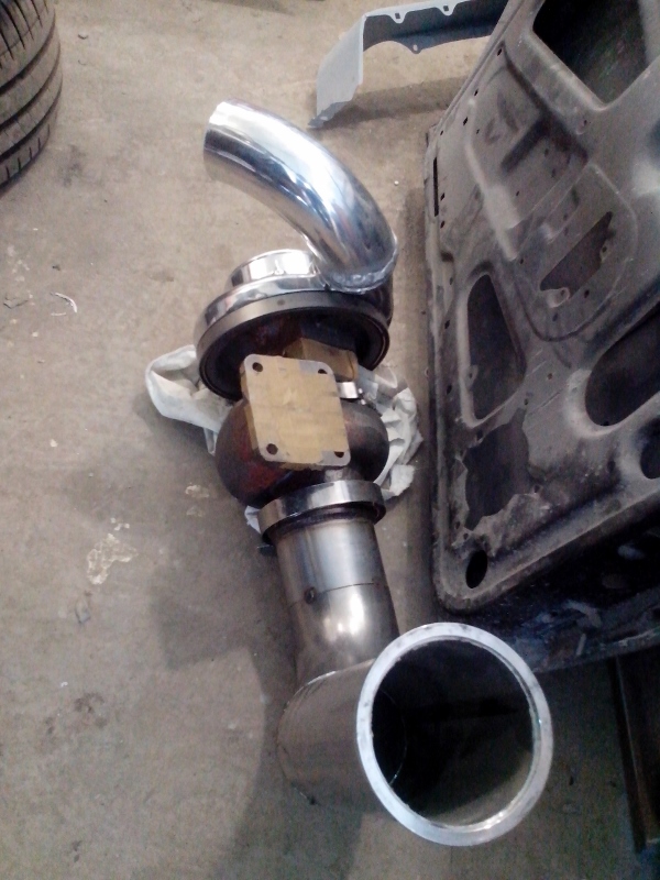

- - Фломастер   По турбине, выбор пал на Borg Warner S471, хотя ра...   24.6.2014, 13:49
- - Фломастер   Коллектор - без откровений, копия greddy. Пришлось...   24.6.2014, 14:23

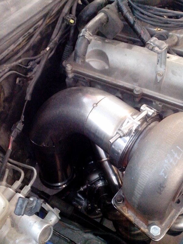

- - Фломастер   Чувствую есть еще фейл. Послушайте звук выхлопа из...   24.6.2014, 23:10

- - Фломастер   Думаю либо гофра замялась сильно, либо резонатор в...   25.6.2014, 14:22

- - Фломастер   Выхлоп на фото. Ничего криминального - гофры не за...   26.6.2014, 18:45

- - andreysupra   Наверное,что гофра горизонтально расположена и идё...   27.6.2014, 22:23
- - Фломастер   Думаю, что неудачно встали гофры - прямо под траве...   28.6.2014, 1:32

- - Фломастер   Переходим на другую турбину - более технологичный ...   9.7.2014, 6:45
