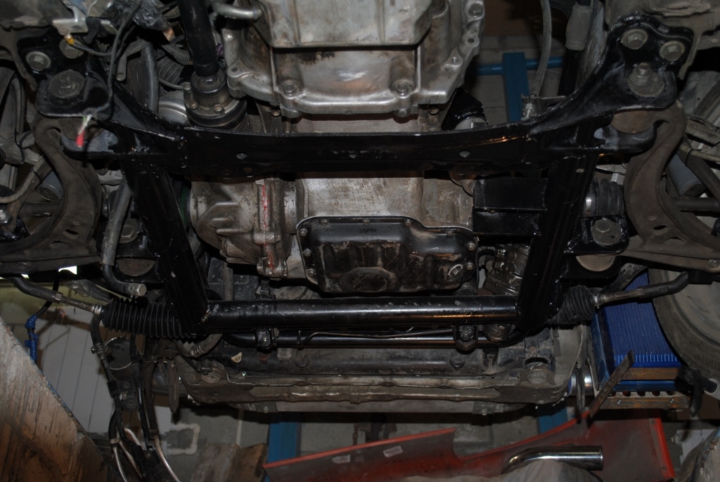

Конструкция полного привода одна - АКПП-кардан-редуктор-привода. Я лично не понимаю, как она может быть другой.
А на детали как у Тотал Рэйса я еще не заработал.
Конструкция подрамника по-сути одинакова у всех у Тотала, у Андрея и у Skoriy и у меня. Только что диаметр труб другой.

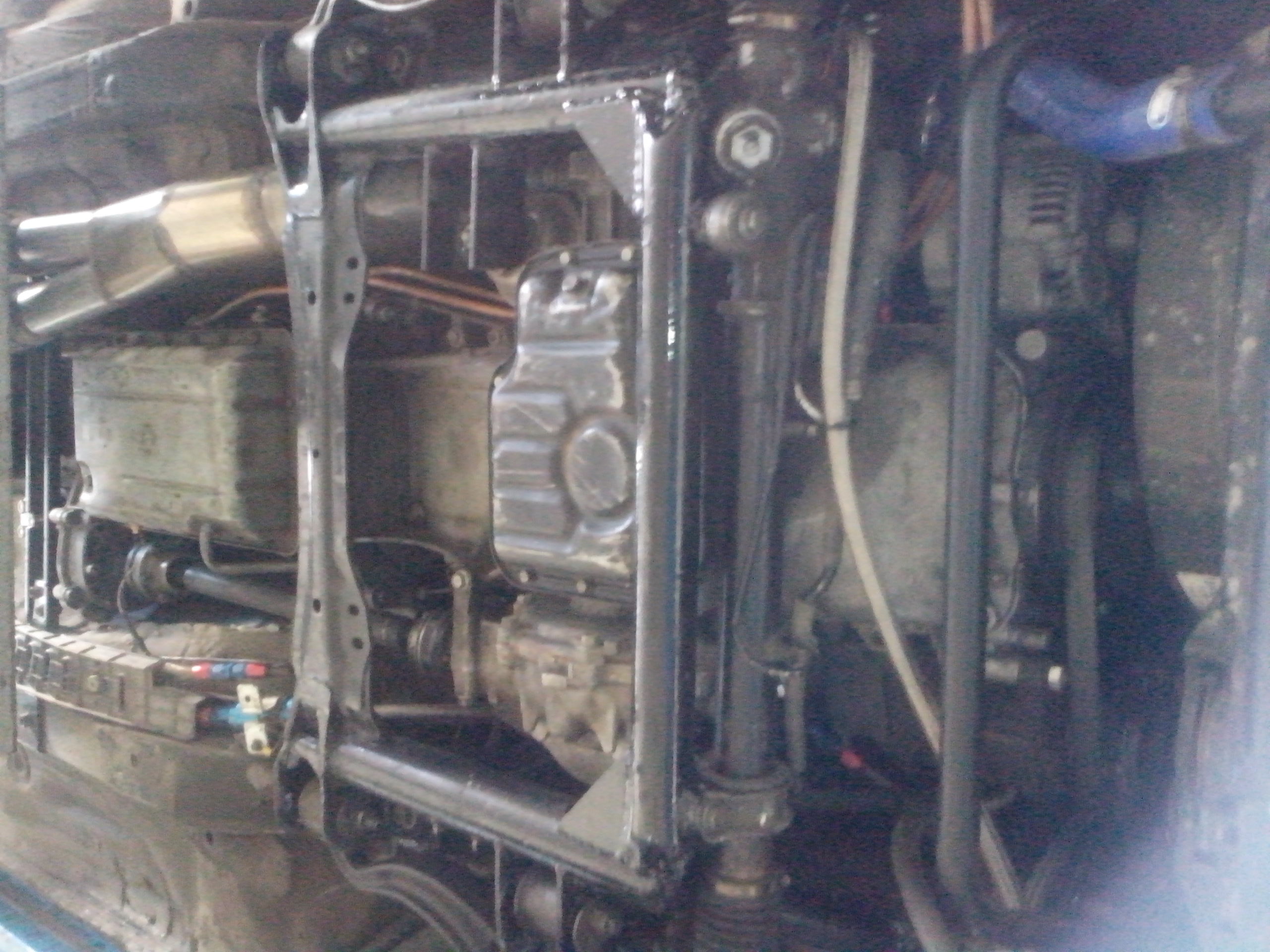

На фото с плохим качеством - последний вариант подрамника. Пришлось демонтировать и переваривать, с целью перенести рулевую поближе к стоковому положению.

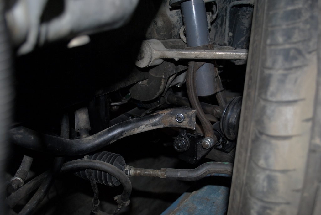

- - Фломастер   По полному приводу, начал с демонтажа АКПП, пересл...   24.6.2014, 14:52
- - Benjiro   Как видно по фото конструкцию полного привода и де...   24.6.2014, 15:04
- - Фломастер   Конструкция полного привода одна - АКПП-кардан-ред...   24.6.2014, 15:21
