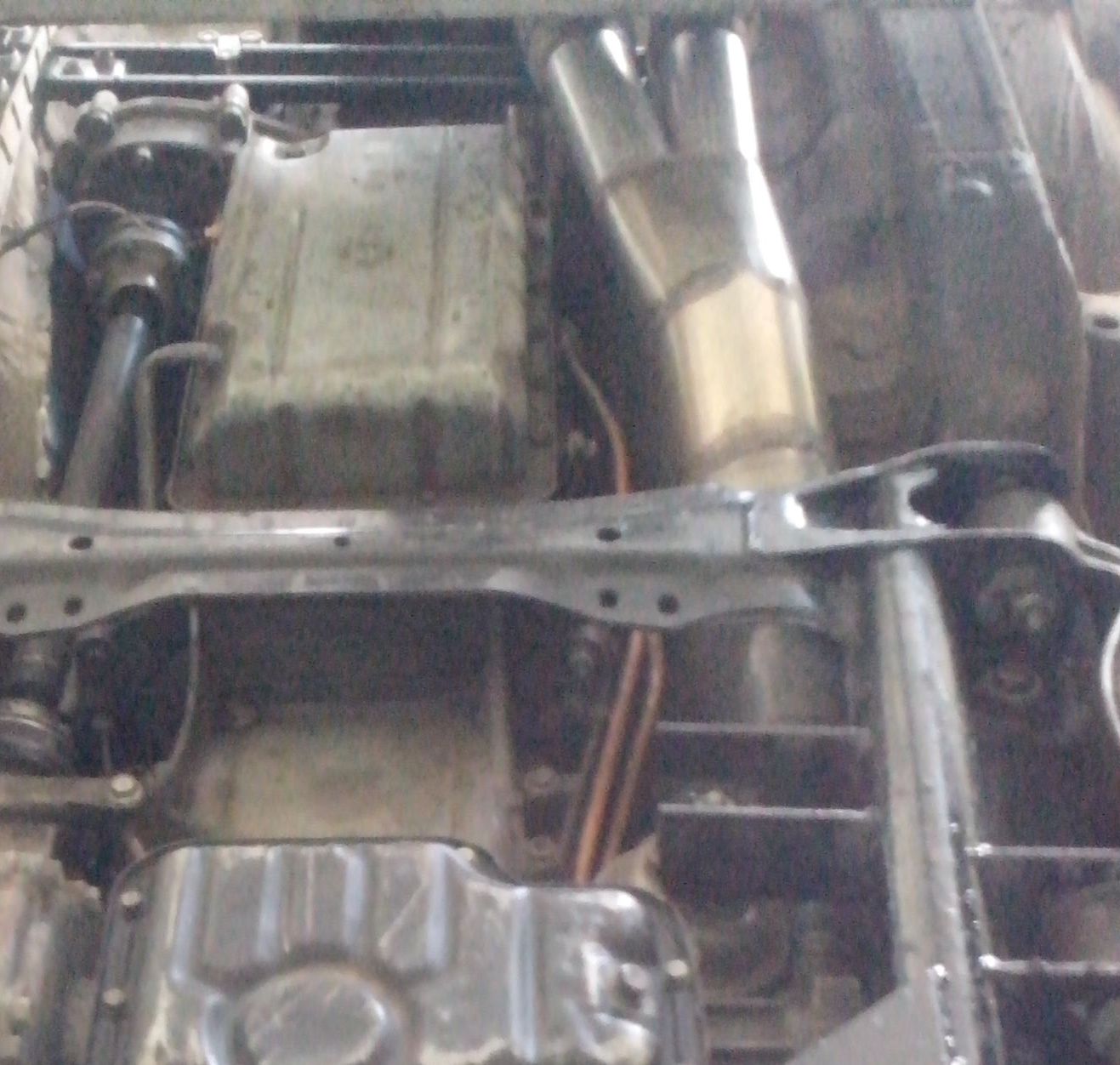

Фломастер
сообщение 28.6.2014, 1:32
Сообщений: 2 014
Из: Волгоград
Пользователь №: 1 639
Авто: Lexus GRS195 AWD
Думаю, что неудачно встали гофры - прямо под траверсой, а когда она изготавливалась, никто об этом не думал.
По хорошему, надо переносить гофры и переделать траверсу, но проще сказать - езжай аккуратнее! biggrin.gif

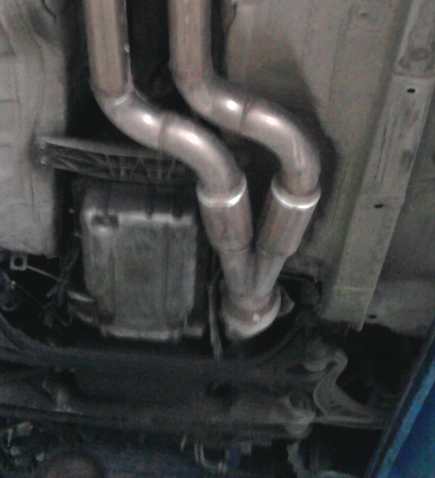

- - Фломастер   Чувствую есть еще фейл. Послушайте звук выхлопа из...   24.6.2014, 23:10

- - Фломастер   Думаю либо гофра замялась сильно, либо резонатор в...   25.6.2014, 14:22

- - Фломастер   Выхлоп на фото. Ничего криминального - гофры не за...   26.6.2014, 18:45
- - Wolf_sw   почему 1 в 2 в 1 а не по ф\шую одну прямую ?   26.6.2014, 19:50
- - Фломастер   1. чтобы клиренс был приемлемым. 2. проблема с гоф...   26.6.2014, 19:56
- - John_Travolta   Зачем такая двойная городушка как в стоке? Клиренс...   26.6.2014, 21:06
- - Фломастер   Объясни почему затык на входе в глушитель? Глушите...   26.6.2014, 21:23
- - Wolf_sw   вот чисто на практике ? кто то уже забил выхлопом...   26.6.2014, 21:45
- - Фломастер   четкой грани нет. Можно GTX45 с таким выхлопом на ...   26.6.2014, 22:05
- - Wolf_sw   тогда уж если очень за такое волноваться надо дела...   26.6.2014, 22:13
- - Фломастер   как бэ да, все верно... Только выход с турбины -10...   26.6.2014, 22:16
- - Wolf_sw   кстати этой заслонкой помоему даже вемс со своим п...   26.6.2014, 22:24

- - andreysupra   Наверное,что гофра горизонтально расположена и идё...   27.6.2014, 22:23
- - Фломастер   Думаю, что неудачно встали гофры - прямо под траве...   28.6.2014, 1:32
