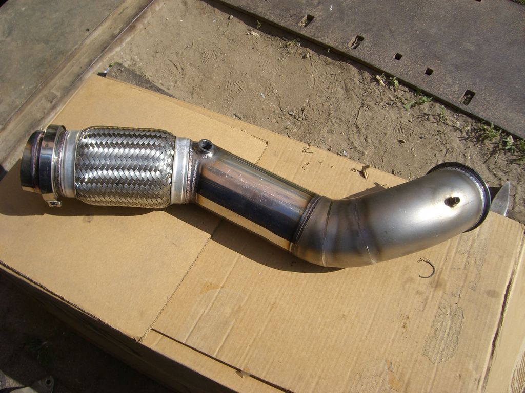

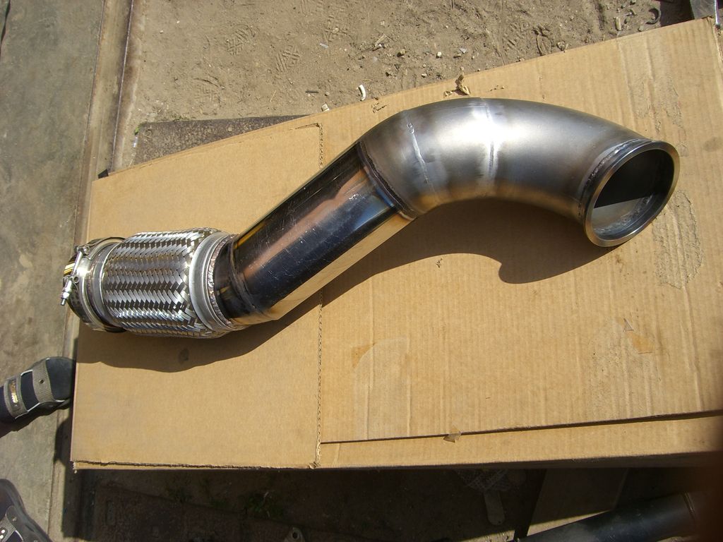

Какие проблемы с гофрами?? На фотках мой даунпайп, гофра 4 дюйма.
Tuned by Mr.Y

- - White   Какие проблемы с гофрами?? На фотках мой даунпайп,...   28.6.2014, 22:48

- - Фломастер   Гофра в природе есть, но в городе не найти. Не хоч...   29.6.2014, 8:16
