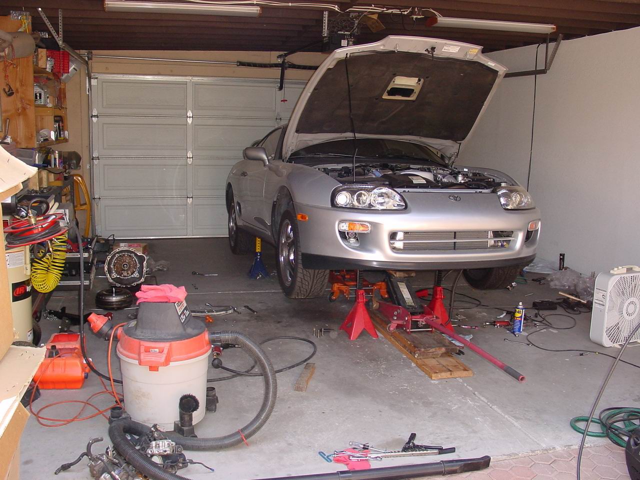

Ro_Ja, подставки правильные, но минимальная высота подъема довольно большая. Сложновато поднимать всю машину. Я думал прикупить еще пару трехтонных. Подняв перед на 40 см, зад стремится к земле и подлезть сзади к редуктору нереально, разве что Супра - жип, очень жип smile.gif Поднимать зад приходилось из-под машины, что довольно опасно.
Могу сфотать сегодня, как это выглядит. Как раз одна Супра сейчас стоит на подставках под передним подрамником.
Если есть обвес, то для того, чтобы поднимать машину сбоку, домкрат должен иметь низкий профиль не только в точке подъема, но и дальше в сторону ручки. Чем дальше, тем лучше.
У меня такой:
Но все равно он достает до порогов, когда начинаешь поднимать. Приходится подкладывать что-нибудь.
Думаю Matrix вообще не позволит поднять сбоку не поломав порогов.
Вот, Mohd A. как свапил Гетраг. Я делал точно так же.

- - Блек   Свап и замена АТ на МТ было так же как у Mohd A по...   2.7.2014, 19:15
